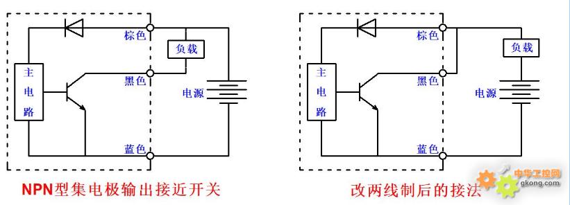

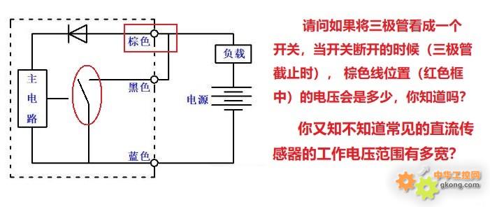

看这个图,左侧传感器主回路与负载是并联形式,主回路电压为电源电压;右侧主回路与负载是串联形式,传感器主回路电压要小于电源电压吧?
另,二极管,三极管,场效应管之类没学明白,上面的,只是看图说话
共同学习!!!

为什么要改两线的?怎么想的,选型的时候选个两线的多好

这种应用通常适用于应急使用。有时现场找不到合适的接近开关或者买不到相同的元器件,就可以将三线接近开关改成两线应急使用。
同样,有时候没有PNP(或者NPN)型的传感器,也可以应急临时用NPN(或者PNP)来替换原来的传感器,所以才有这种讨论。

如果真的不知道,自己可实践一下,搭一个电路测量一下不就知道了吗。
