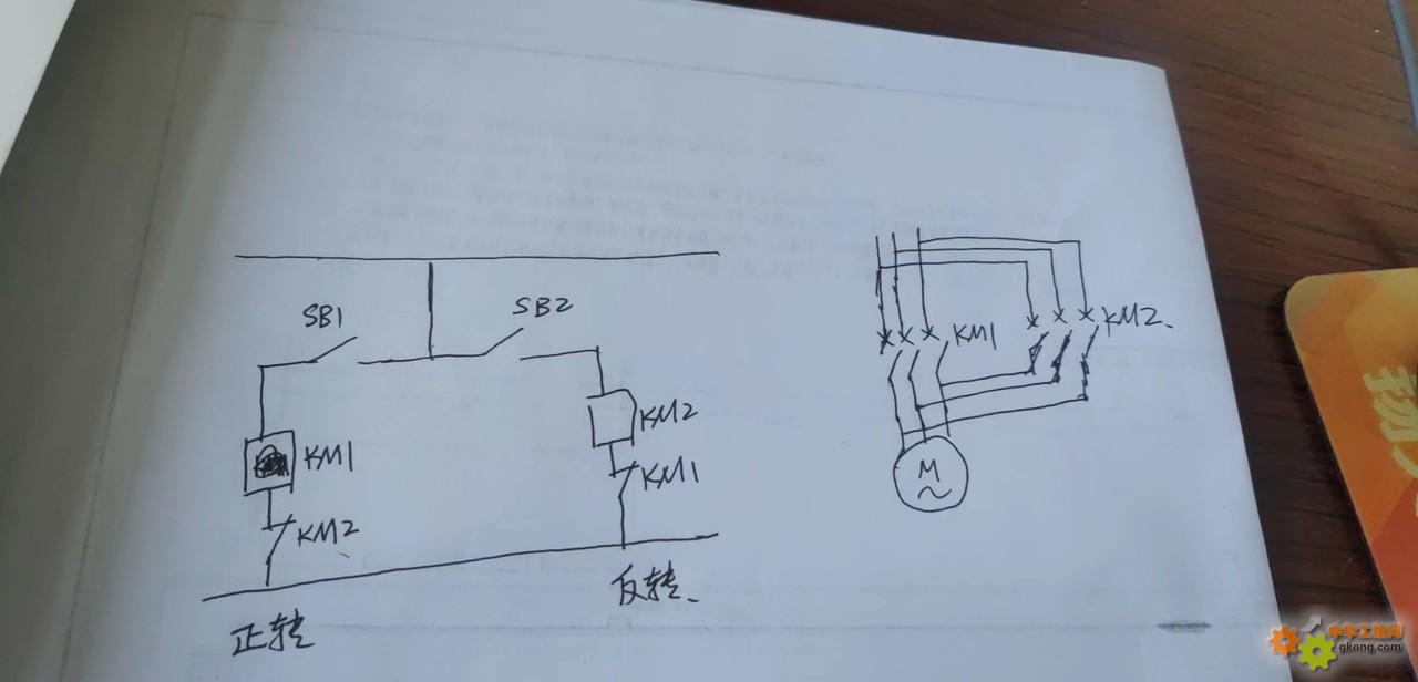

各位老师,我公司有个老式车床的快进快退小电机0.75kw,每次点动停止松开按钮时就跳闸。启动没问题,是不是电机性能有问题了。电机绝缘,绕组阻值都正常。

电机没问题就查查线路,接触器,有没有抱闸?也可以看看。

老式车床,带离合器?是不是控制回路有问题。

发表于:2022/9/22 8:34:33
回复 #4楼 woshigoutou
带离合器,控制回路就两个接触器互锁控制的正反转,接触器也换过了。

控制回路问题,把控制换工控板,改造一下,

把电机线摘了,不带电机试一试。排除负载。看看跳闸不。

看你描述的现象,电机应该没有问题,可能是控制线路有短路现象造成接触器的控制电压欠压,造成该故障。

感觉线路问题
