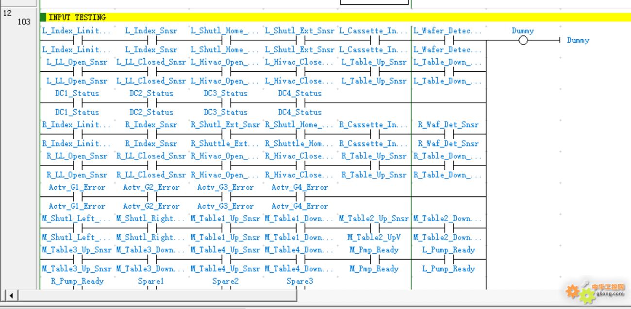

这是最近收到的程序,是20年前的引进设备,总共4套,出了点问题
PLC都停产有年头了,找二手的还是能找到的,但这程序乍看头痛,工艺不了解,程序还使用符号,你认识它?它不认识你
难吗?难者不会也
只要给到使用者的资料真实可读,剩下的就是你的事

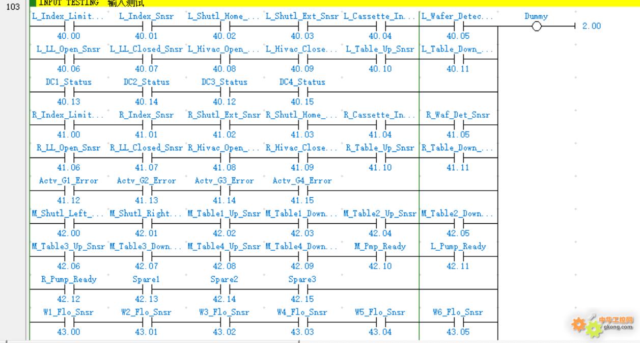

这样处理后,看起来很顺眼---对照IO表你在那里轻松查找,后边的事情还要有难度就是你技不如人了

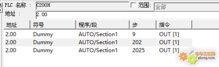

发现三处使用同一指令控制同一个点

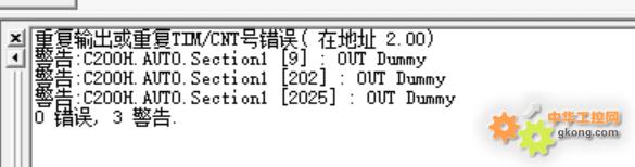

当然就有了三处【重复输出】的警示,也就是俗称的【线圈重复】
如果按过去的理解只有最后一个OUT有效,实际呐,现场在昆山。。。。
留给用户的东西只要清楚,即便对工艺不熟(现场有明白的),后来者又对控制系统熟悉,开发者用何思路设计程序无所谓,就是时间问题。
