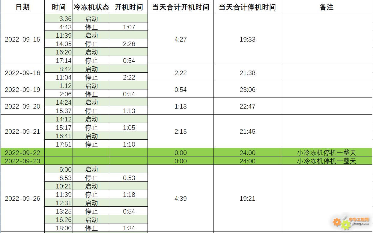

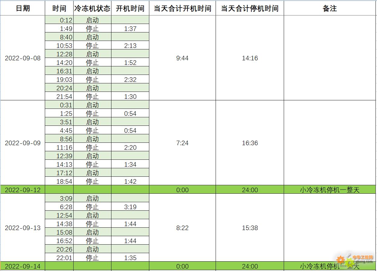

2022年9月份的22个工作日的停机时间在10月8日时统计出来了。
[size=4]数据显示:
9月份22个工作日,小冷冻机总共开机时间是67小时16分,平均每个工作日开机3小时03分。
小冷冻机总停机时间是460小时44分,平均每个工作日停机20小时57分。
另外,有7个工作日完全不用开小冷冻机。
说明:2022年9月份广州的气温,每天最高温度不低于33℃,还是比较热。直到10月5号,才开始稍微降温。
[/size]

以下是引用goldage在2022/9/11 20:46:10的发言:
估算你公司的用热量约1100KW左右,现在有的设备的开停就算手动配置都比较好办
工厂所需的热量,与当天的产能以及气温有关,也与排产方式有关。
从以往的经验以及数据,可以看出,工厂所需热量的最大值大约是1100KW。
从12楼的数据可以看出,有时候凌晨会启动小冷冻机,而且有时候一天多次启动,如果手动配置要做到位,管理方面一定要做得非常好才行。
