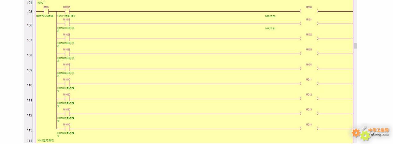

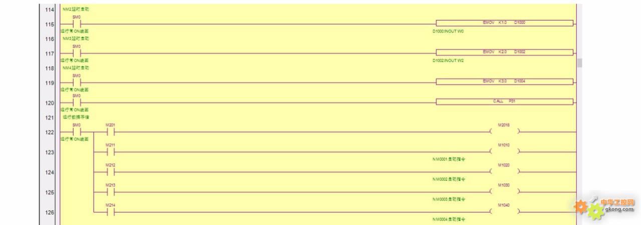

贴一下我做过的信捷PLC程序标准化架构中的一段程序:
前面一篇文章中曾经贴过这段代码,有人不以为然嘲笑我这样的平淡无奇的程序也好意思贴出来。

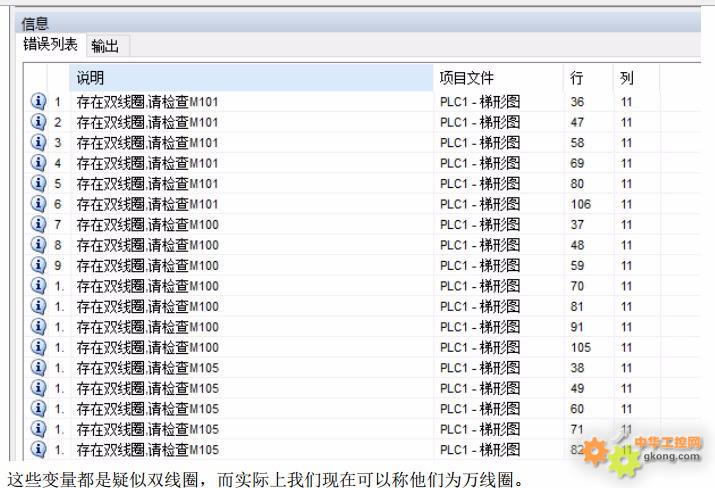

那么请注意看程序双线圈检查的结果:
这些变量都是疑似双线圈,而实际上我们现在可以称他们为万线圈。
最后再补充一点,程序中对M211,M212,M213等的变量的使用方法, 其实是相当于把它们当做了FB的INOUT管脚。 信捷PLC的子程序只有CALL,没有参数,而我这里则通过万线圈方法,不仅让它们有了INPUT ,OUTPUT, 甚至INOUT, TEMP, STATIC都是可以实现的了。
当然, 这些技能是参考了汇编语言的处理方法。曾经反编译某个EXE,读取其汇编逻辑的时候,获得的技能。

图3中的报警,跟你图中的程序有个毛关系?

万掌门拿书看看双线圈的定义吧,再看看你自己编译的程序,出现问题的行号和你贴图上来的程序段有个啥联系吧
