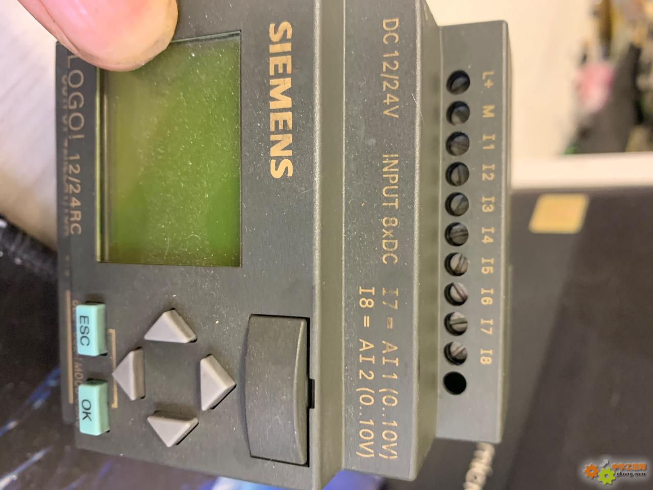

西门子LOGo控制器,是否有脉冲输出功能? 能否控制步进电机?是否有采集模拟量的指令。

有基本逻辑控制 没有脉冲 有模拟量输入点

以下是引用Tivian在2022/9/10 7:40:16的发言:
有基本逻辑控制 没有脉冲和模拟量
有模拟量吧。

要看具体的型号,有输入点可以当模拟量输入的;

有模拟量  有脉冲、只是这个脉冲速度不行不能控制步进电机
