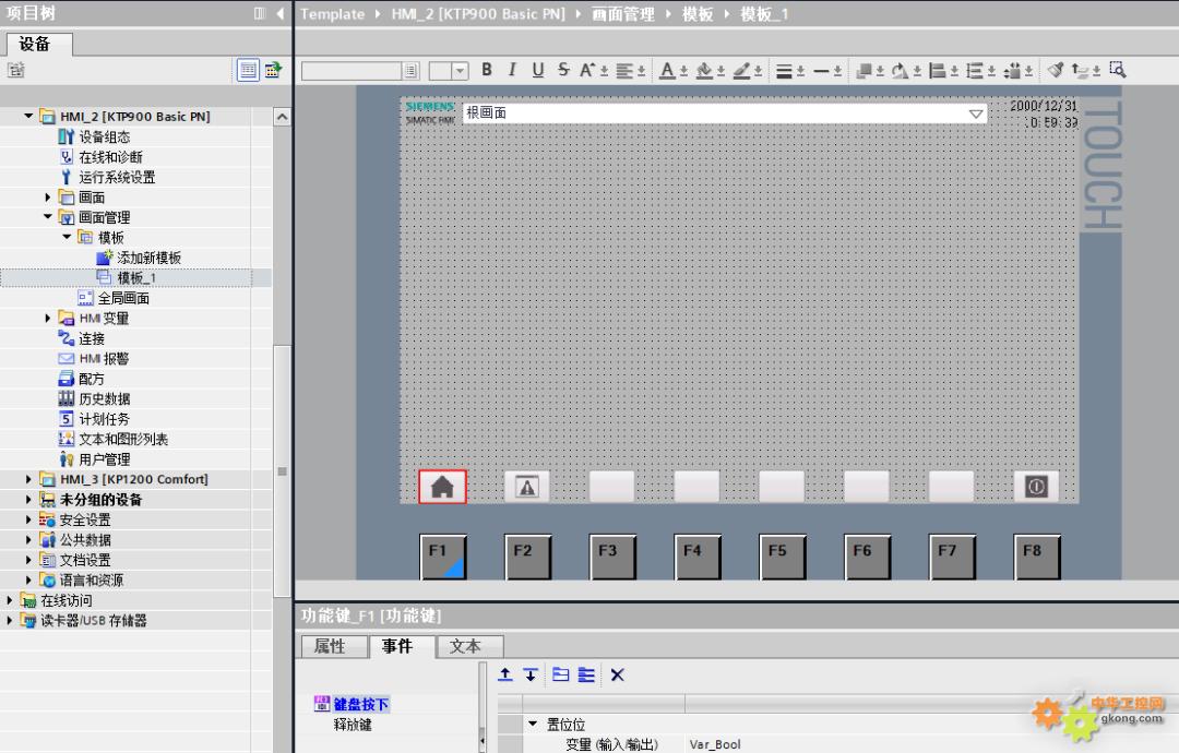

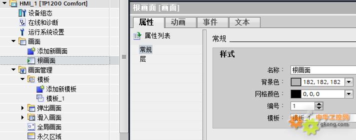

1什么是“画面模板“?
画面模板可理解为公共画面,模板中组态的对象都会显示在应用此模板的所有画面中。
2添加“画面模板“
可以在“画面管理”下添加模板,打开后可以在模板上组态所需的对象,同时根据不同的需求我们可以添加不同的画面模板。

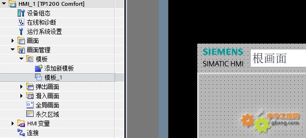

3调用“画面模板“
“画面模板”的调用仅需要在画面的属性中选择即可。

5“画面模板“的对象

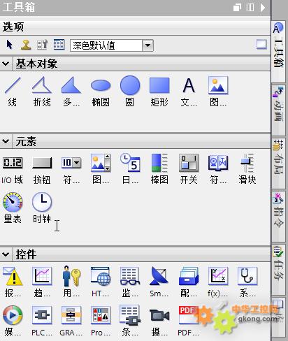

接下来我们要了解“画面模板”上可以添加的多种对象,除了可以添加工具箱中的基本对象、元素和控件外,还可以定义功能键功能。分别具备以下特点:
工具箱:工具箱中的基本对象、元素以及控件都可以添加到模板中。
带物理按键的触摸屏支持在“模板”中组态功能键。需要注意的是:此种分配方式会覆盖掉功能键默认的“全局分配”方式。(PS:“全局分配”方式指的是在全局画面中直接定义功能键功能)

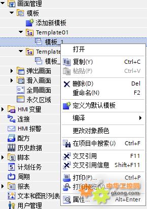

6“画面模板“的管理
对于“画面模板”的管理,支持编组,复制粘贴、删除、定义默认模板和修改等操作。

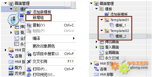

“编组”操作方便对多个模板画面的管理

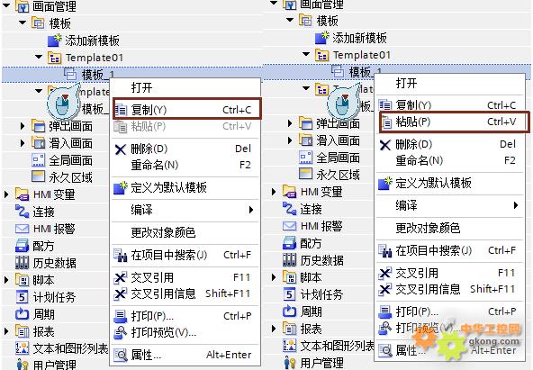

“复制粘贴”操作方便在不同的触摸屏项目中复制模板画面
“定义默认模板”操作方便新建画面时选择默认的模板画面
