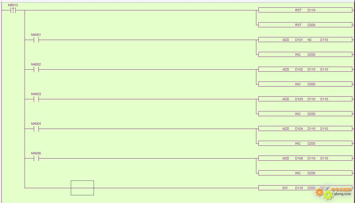

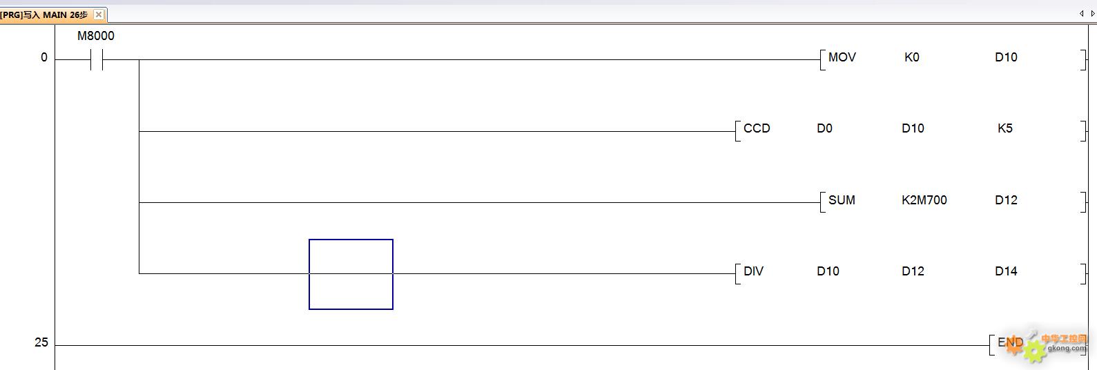

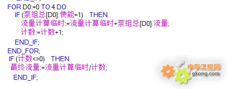

5个探头测量有5组数据,求平均值。
使用时,当有工位用不上会屏蔽掉相应的每组探头,那么这样该如何求平均值到一个寄存器中

发表于:2022/9/5 18:59:31
D101-D105代表5个探头数据

发表于:2022/9/6 16:14:25

发表于:2022/9/6 17:28:48
如果是FX3U,数据是16位的,那么就这样
