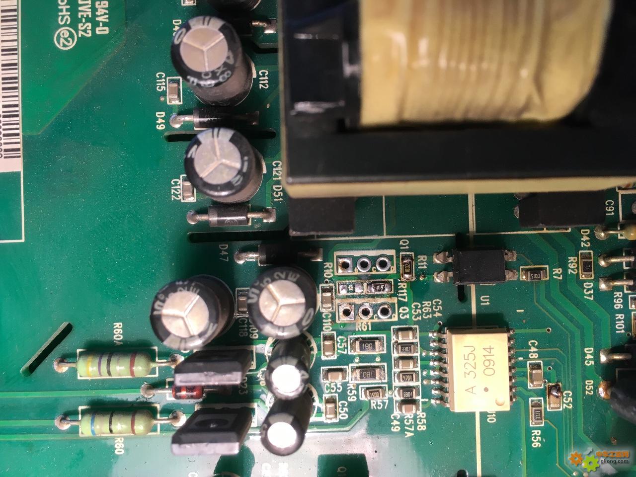

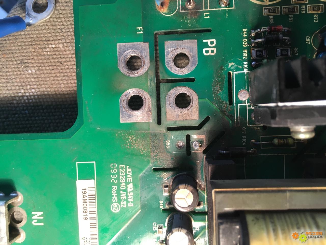

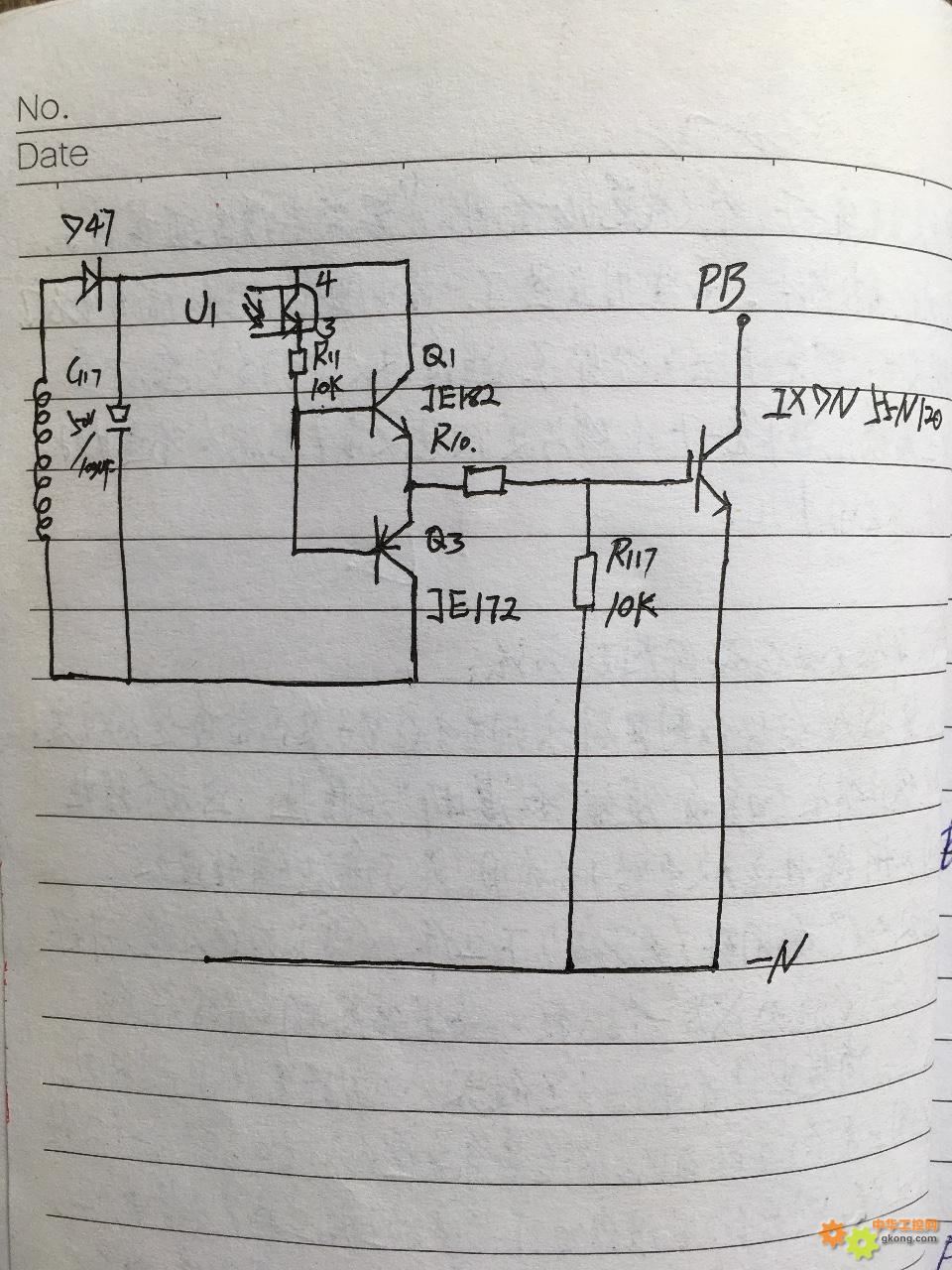

近日修一台电梯变频器,三想整流桥、刹车模块,开关电源炸坏,电源部分已修好,制动部分对管也坏了,其中一个贴片电阻R10烧黑,只能看见开头数字是3,大家帮查一下是多大阻值,谢谢。

栅极电阻我觉得5-12欧都能正常用

工业叫汇川,电梯叫默纳克的,原装36欧姆。
