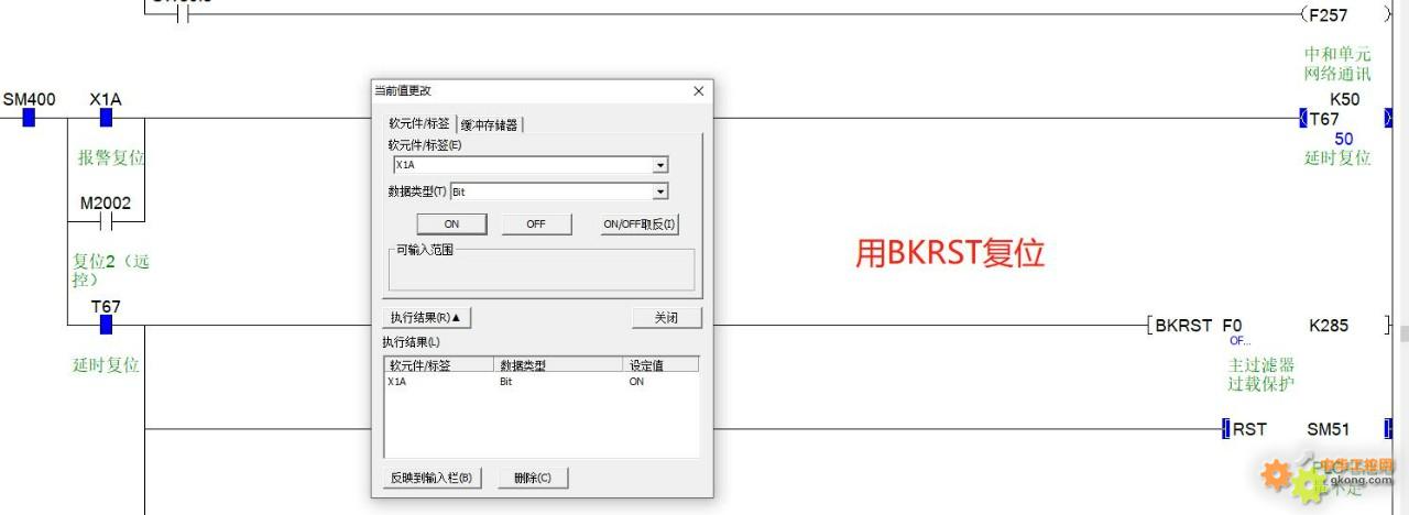

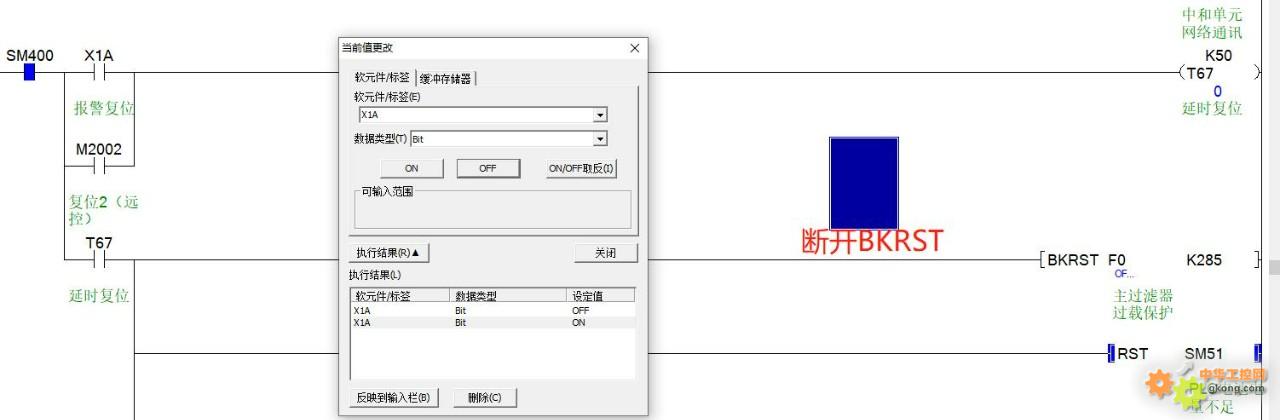

今天看公司早期项目的程序发现一个问题,比如F100被SET置位后,此时用BKRST指令复位,复位后立即断开BKRST
的触发条件。那么即使F100的触发条件仍然存在,F100也是处于0的状态,不会被再次置位成1。
大家有相关的经验吗?

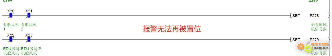

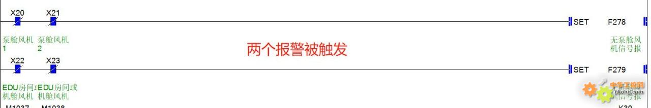

这是在模拟调试状态下的结果

x20/x21重新由1变0?

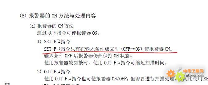

使用SET指令来驱动F,你需要有一个OFF-〉ON的触发。

是不是只有三菱的PLC,SET遇到F,SET的概念就变了?
