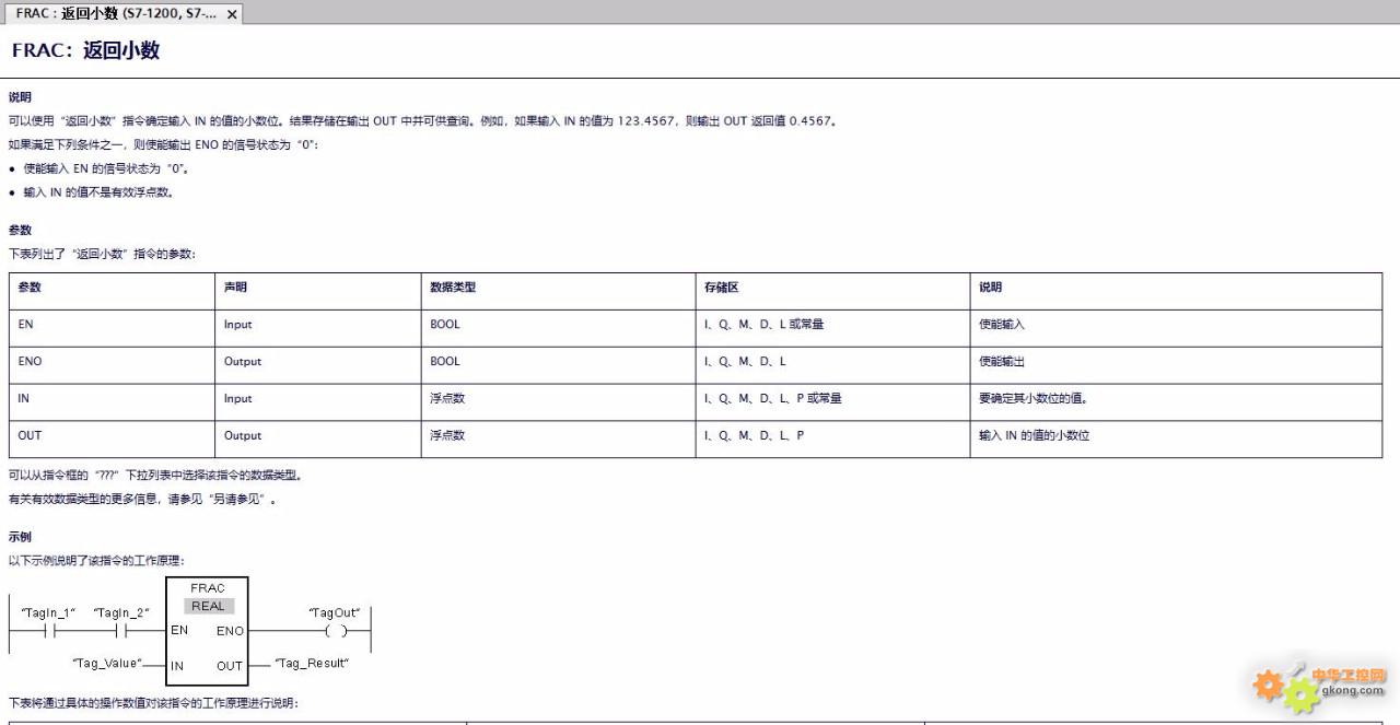

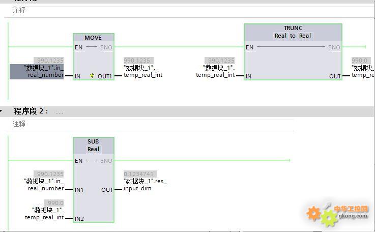

如图,现在只知道小数位以上的可以用转成整型数,小数部分想全部提取又该怎么处理?

发表于:2022/8/28 9:57:10
以下是引用truezhang在2022/8/27 22:36:48的发言:
将需要保存的浮点数截尾取整,然后做减法就可以得到小数部分,由于浮点数的有效位问题,可能与你想的不一样。

发表于:2022/8/28 14:39:45
不知你要提取的是数值还是表示。
也许可以用S_CONV转化为字串。

发表于:2022/8/29 0:18:30
如果想取小数点的后三位,就将数据乘以1000,然后取个位十位和百位出来就行,其它位数同理。

发表于:2022/8/29 9:52:31
这个不是更方便吗

发表于:2022/9/5 20:53:07
以下是引用zjgxk在2022/8/29 9:52:31的发言:
这个不是更方便吗
谢谢,原来还有这么好的指令
