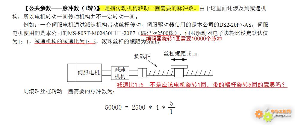

这是信捷XD 用户手册【定位控制篇】里的1个例:
例中的减速比是 1;5 (我的理解是 电机旋转1圈,所带的丝杆转5圈);
例中计算:丝杆一圈需要的脉冲数时,得到的结果为什么是50000,难道是对减速的理解有误!

发表于:2022/8/24 21:05:30
这种案例里面的减速基本都是减慢速度增大力矩的,也就是电机转5圈,丝杆才转一圈,电机转一圈是需要10000个脉冲(编码器2500线,4倍频后就是10000了),所以要50000个脉冲丝杆才能转一圈。
至于什么是4倍频,去抖音搜 编码器4倍频原理 ,有图文并茂的讲解的。
[此贴子已经被作者于2022/8/24 21:08:19编辑过]
不能理解的是;
减速比1;5(我理解成电机转1圈 丝杆转5圈),实际手册相当于减速机构了刚好和我对减速比理解的意思相反;
可能是工作中的叫发习惯问题;(以下为我工作中的思维叫法)
一般工作中:减速比1;5 相当于增速机构 电机转1圈,执行机构转5圈,增加速度。
         减速比5:1 相当于减速机构 电机转5圈,执行机构转1圈,增加钮力
也感谢指导交流!

既然是减速机那肯定是电机转多少圈,负载才转一圈;否则电机转一圈,负载转好几圈那不是叫加速机了吗?

是资料错了

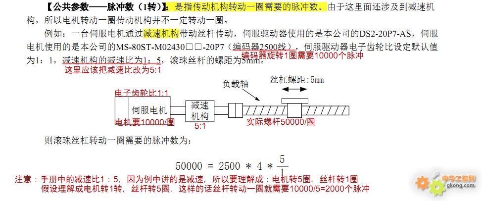

回复 #1楼 YXBK
这里把手册中的例 作了注解 和 修改(个人理解),这样的话,不知道是否正确。

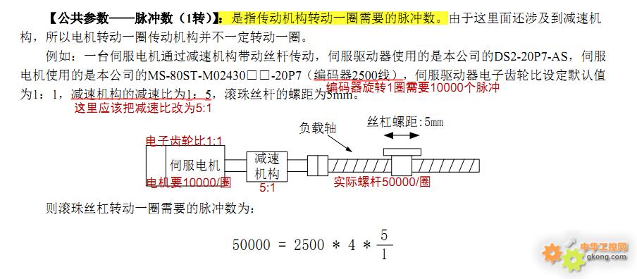

回复 #1楼 YXBK
突然理解了你的意思;例中讲的是“减速结构1:5”,要按:'减速“的意思来理解,重点突出”减速“;看来还是理解的问题,

更正个人观点错误!谢谢大家!

41404
知道一点
文章数:23981
年度积分:1129
历史总积分:41404
注册时间:2004/6/12
工控人谈电商
2013国庆活动
发表于:2022/8/25 10:17:28
回复 #5楼 cma_520
标注不完全正确
10000脉冲的编码器要多少钱?厂家那里舍得噢
