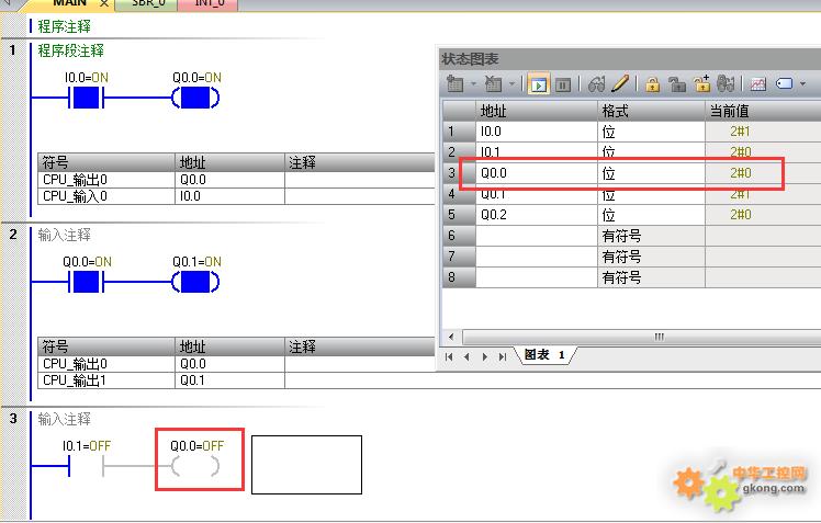

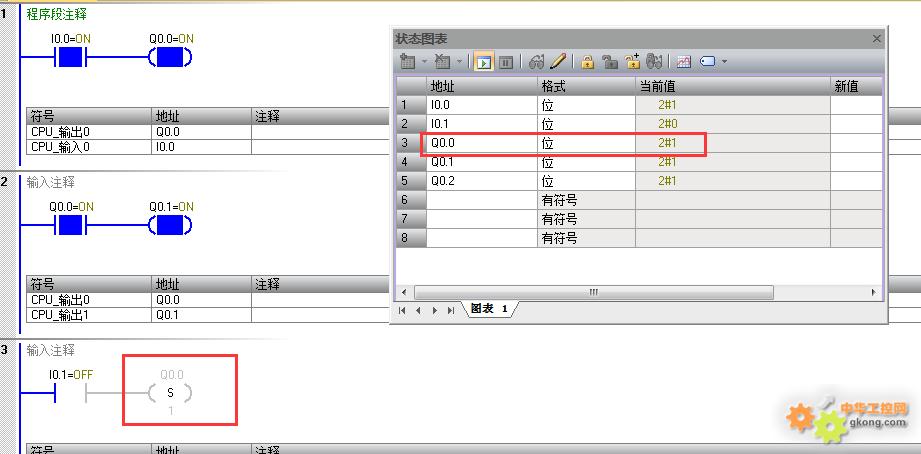

同样都是双线圈输出,为什么用置位指令,Q0.0就是1,
用线圈,Q0.0=0,很好理解,因为PLC扫描都是以最后一个运算结果输出到寄存器!
即使I0.1为0,程序还是会执行最后一段,
那么为什么用置位就不一样?

置位是为1时置位后面的。为0时,不改变。
可以从RS触发器考虑。
或者从真值表或者状态转换表考虑。
简单说就是:
输入 输出
0 不改变
1 1
语句来说:
如果 I0.1 那么:Q0.0保持1. //这语句并没有考虑I0.1=0,所以I0.1=0时不执行。
在电路上,没有对应的电路。
直接线圈是:
输入 输出
0 0
1 1

这二个结果不一样,不是您理解的
第一个,最后用的是S指令(不是R),它执行的条件是I0.1on,条件不满足呀
第二个,最后使用的是OUT,它执行的条件是I0.1 on,它就on,I0.1 Off,它就off
你把3段与2段交换一下,看看结果

感谢!我明白了 置位指令,如果条件不满足,那么输出不变,条件满足,输出就是1

发表于:2022/8/25 13:41:12
第一种,跟置位没关系,I0.1为off,置位指令不会执行,Q0.0的值取决于I0.0
第二种,Q0.0的最终值取决于I0.1
