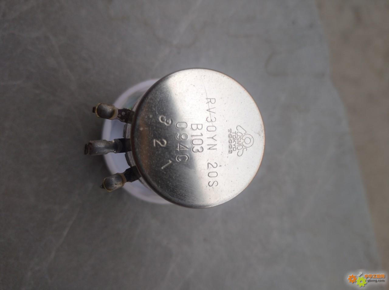

16楼的那款经常调,大概可以三到四个月,我有一台机,微张力剥离后收卷控制,人工控制收卷速度方式,也就是说,只要开机,这个电位器就在一点一点的调,这个状态下工作,基本算是可以的

换塑料导电电位器,国产几十上百元,进口也不贵,只要现场灰尘不大,保你用到厂倒闭。

这种试试看,我个人感觉还可以

这个我用过,很贵,好像99元一个!

用线绕电位器寿命会长些。
