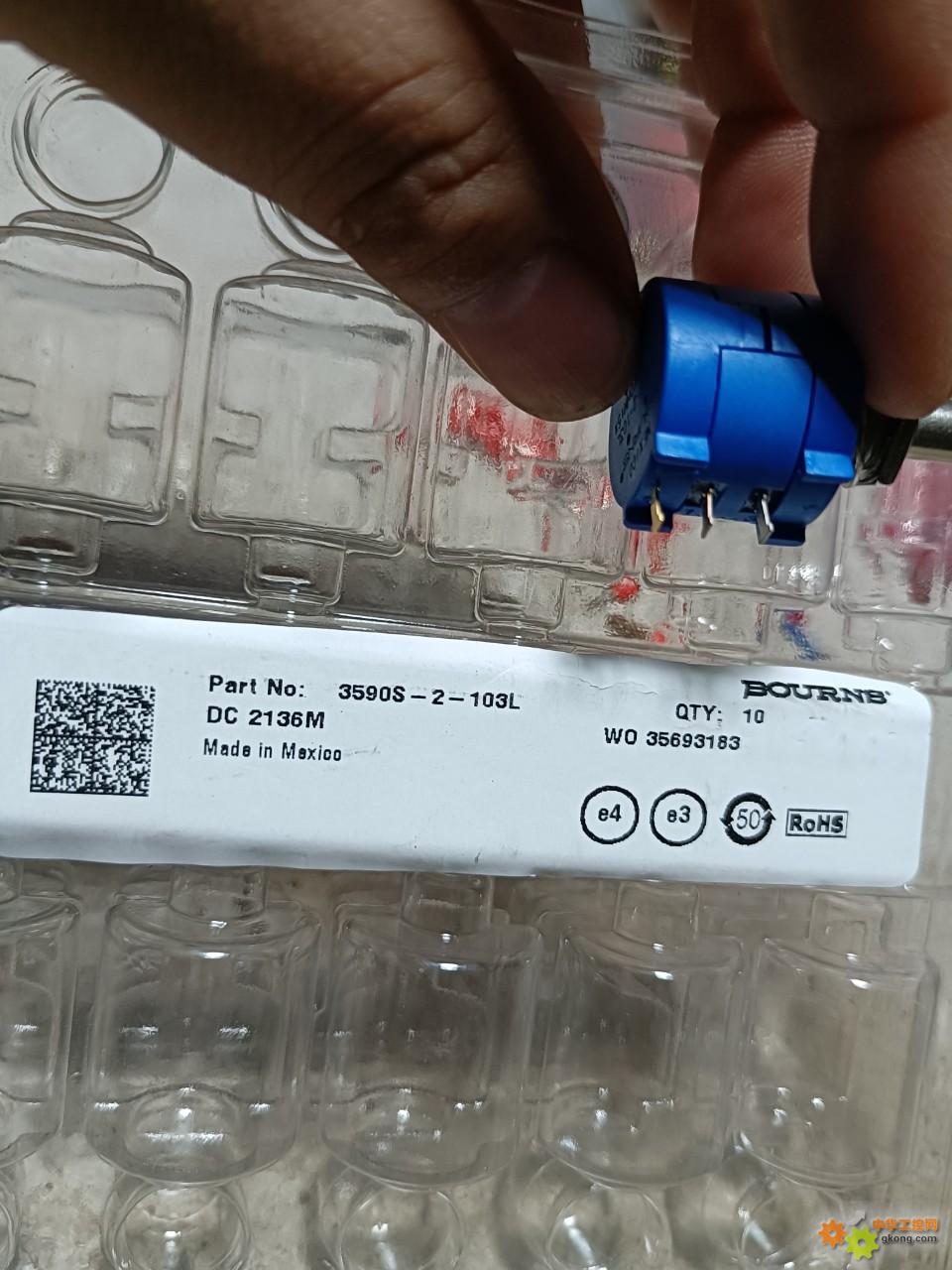

#16楼
多圈的话用这个进口品牌,质量不错,我单位现在采用这种…

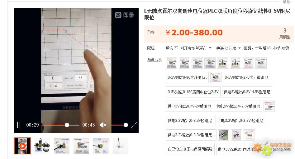

#18楼
无触点电位器了解一下,0-5V也可以控制变频器调速。
