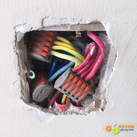

经常在贴吧看到很多电工讲一个合格电工是不会用接线端子,大家都用电工胶布。像上面把接线端子用在墙里面接线还合理吗?

挺好的呀,方便接线,方便断开

成本上高点;这个方便,也可靠;

不合理就别用

个人觉得这要看接线端子的质量怎样,如果质量不好电流大了烧坏了,那还不如绞一起包胶布。

家用的话无所谓的吧,公司的话我就用在照明,设备我是严禁使用的。

家用已经被装修公司搞的天花乱坠的,这种接头对接信号线还是挺好用的,动力线就不敢用了。

这种看起来挻方便的!

检修方便。但是也容易虚接。

照明可以用下,动力有点怕怕
