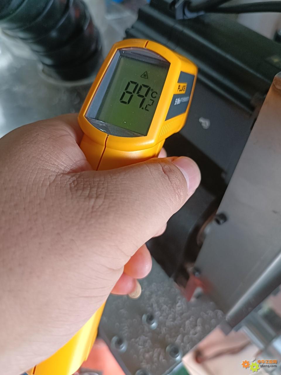

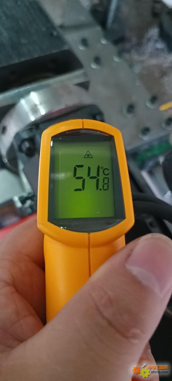

单位新搞了一款非标设备,伺服电机每分钟启停最大要动作60次,立即速度模式,速度5000转(额定只有3000转)不加散热风扇温度有点高,加了散热风扇效果挺好,看图…

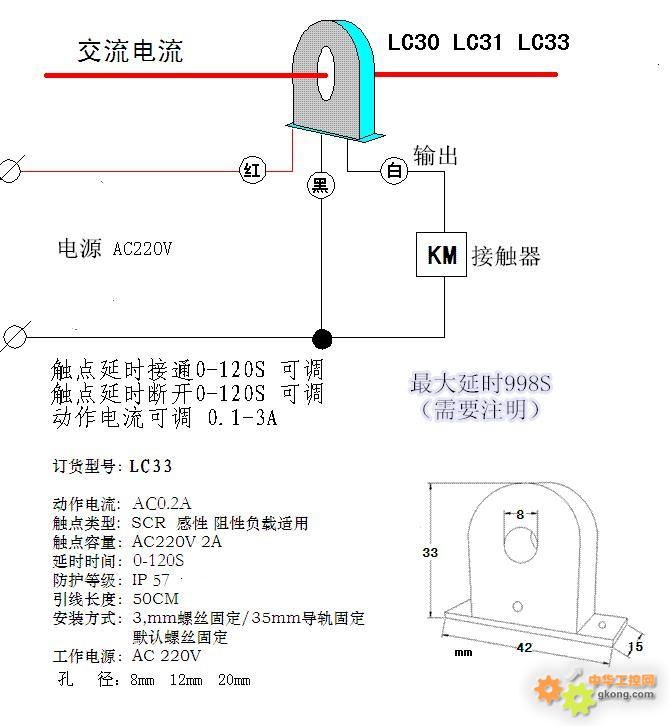

散热风扇可以用LC33电流检测器控制。电流检测器检测伺服是否启动,如有启动立即启动散热风扇,可设置LC33延时60S停止。自动控制散热风扇工作。
