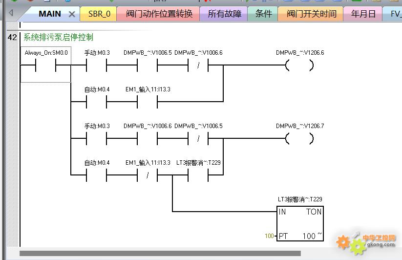

错误在那里?没看出来
请熟悉西门子PLC的朋友指正

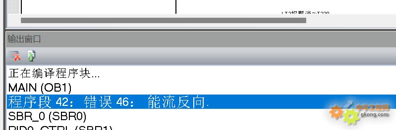

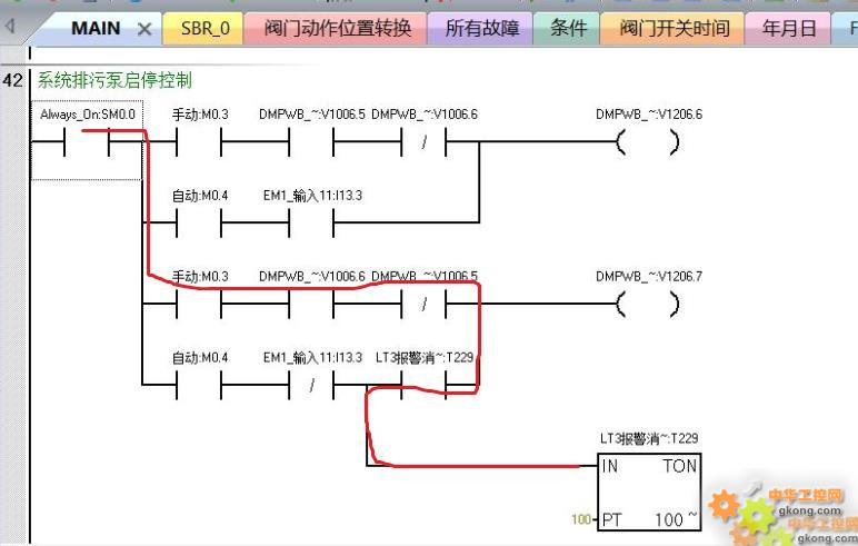

t229支路吧,我遇到过类似的

能留反向

多分几个网络写吧。。为什么都要写在一个网络里面呢?

这与其他PLC不一样
如果用继电器去做可以理解,作为PLC头一次遇到
这可能是习惯--根据工艺目标

记得有位某人说过的,一个程序段里面只写一个输出
