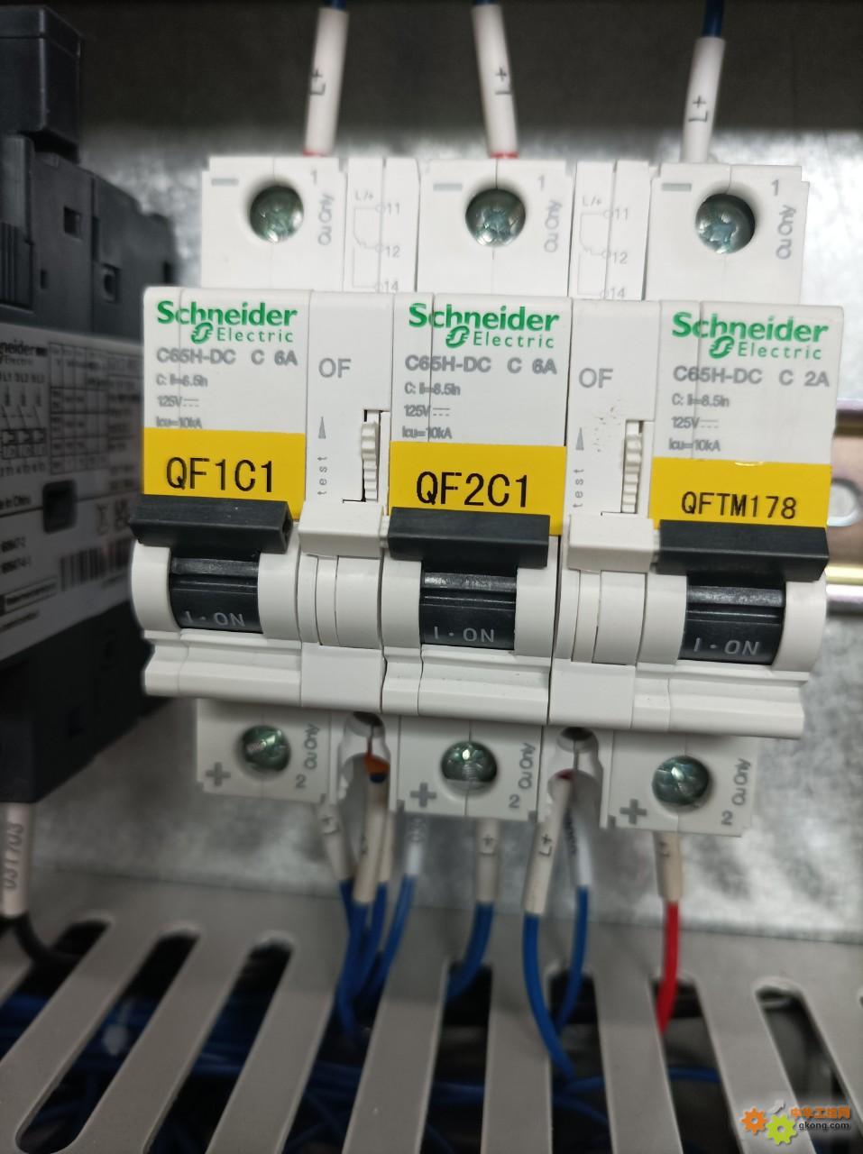

如图,teSt有什么用?谢谢,第一次见

会不会是分励脱扣装置?,我拨动test断路器会跳间

可能是辅助触点,做报警用

teSt翻译过来动词的意思是 “试动”。

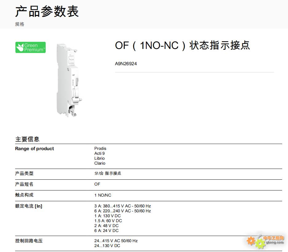

辅助触点,跳闸后作为报警使用的

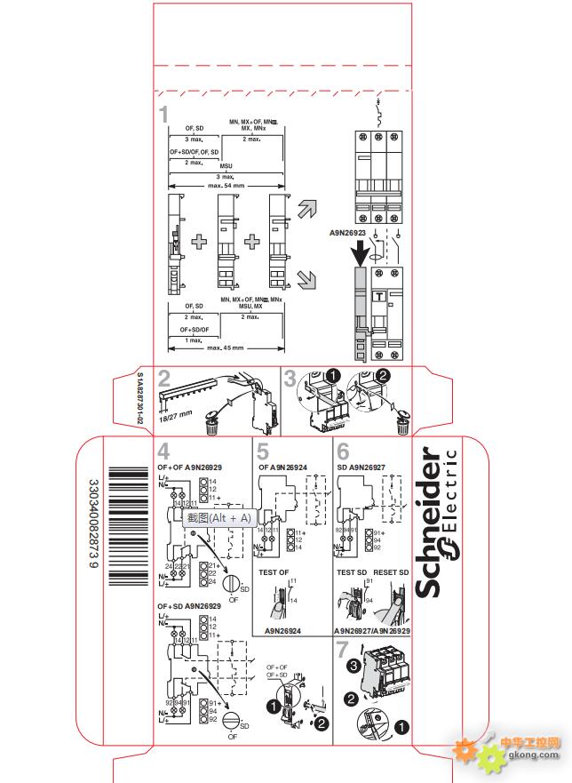

附件:
本地下载
附件:
本地下载
大家一起学习

发表于:2022/8/19 13:01:02
楼上资料很全了,

楼上图片都付 ,简单点的来说就是测试开关效果如何
