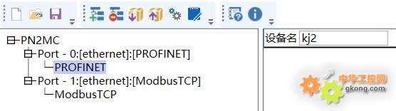

5、打开Modbus TCP转Profinet网关配置软件进行modbus参数配置,新建文件后选择PN2MC;
6、设置Modbus TCP转Profinet的IP及设备名称,需与PLC组态保持一致;

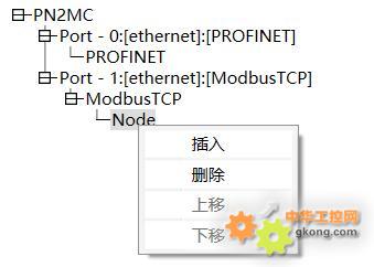

8、插入NODE并在其中中填写服务器IP;

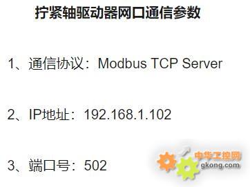

9、端口号502,服务器IP为如下图;
