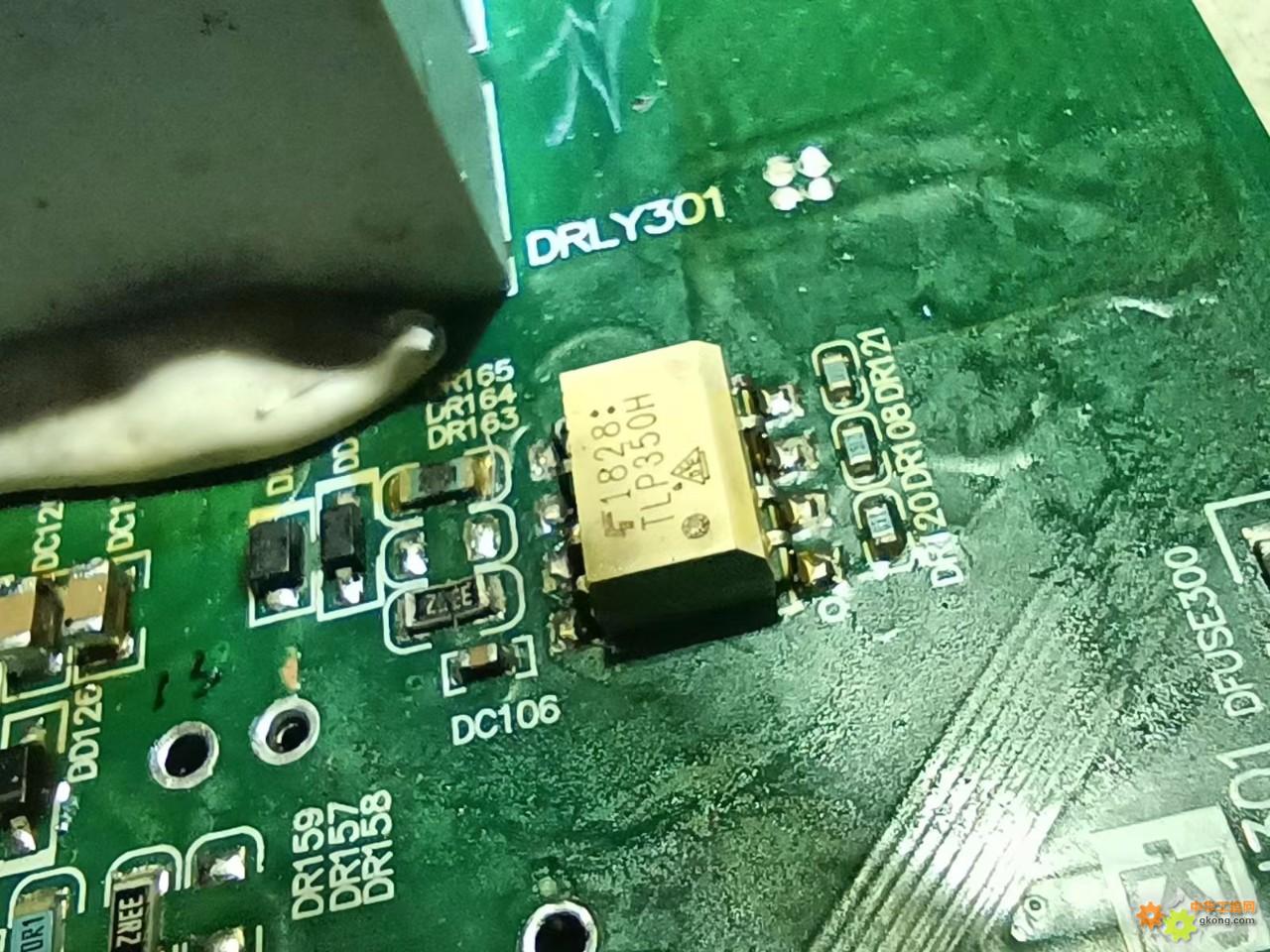

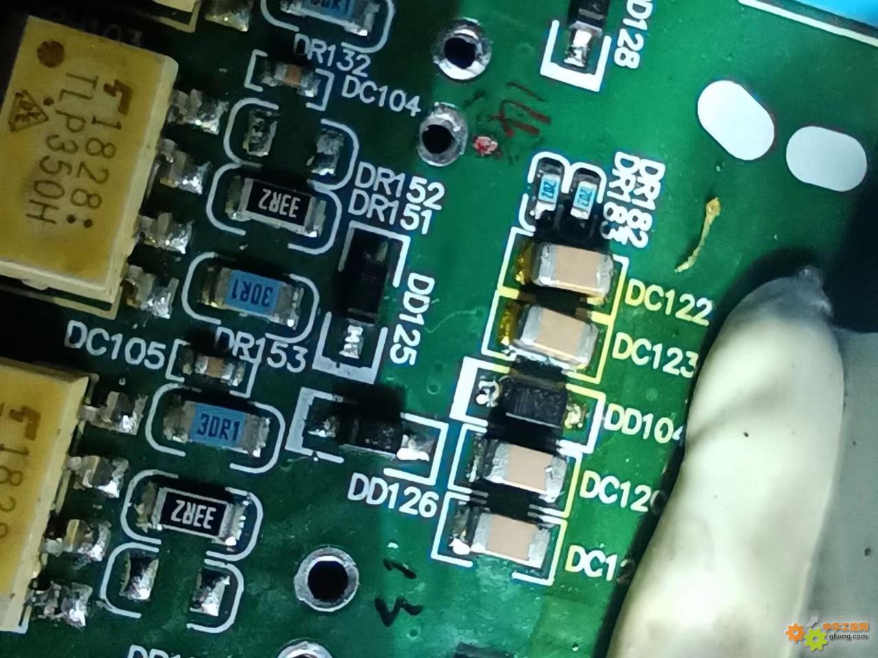

今天拆了一台工厂自用的台达变频器c2000系列7.5KW 模块一组上下单元炸鸡,检查驱动电路,第一次注意到竟然未设计igbt过流保护电路,查了一下台达的其他变频器电路图,发现M系列小功率也是未设保护。老款B系列2.2以上的设置了下桥igbt过流保护。呵呵,不知道厂家是出于什么目的做出的这样的考虑!!!!
关键是电路板正反两面都没找到检测电路,只有霍尔三相输出电流检测,模块采用的是英飞凌FP35r12kt4

只有霍尔三相输出电流检测,
这三路就够了
任何一个霍尔电流大都保护
现在变频器遇上运行中短路基本上都炸,开始运行时短路一般都没事
