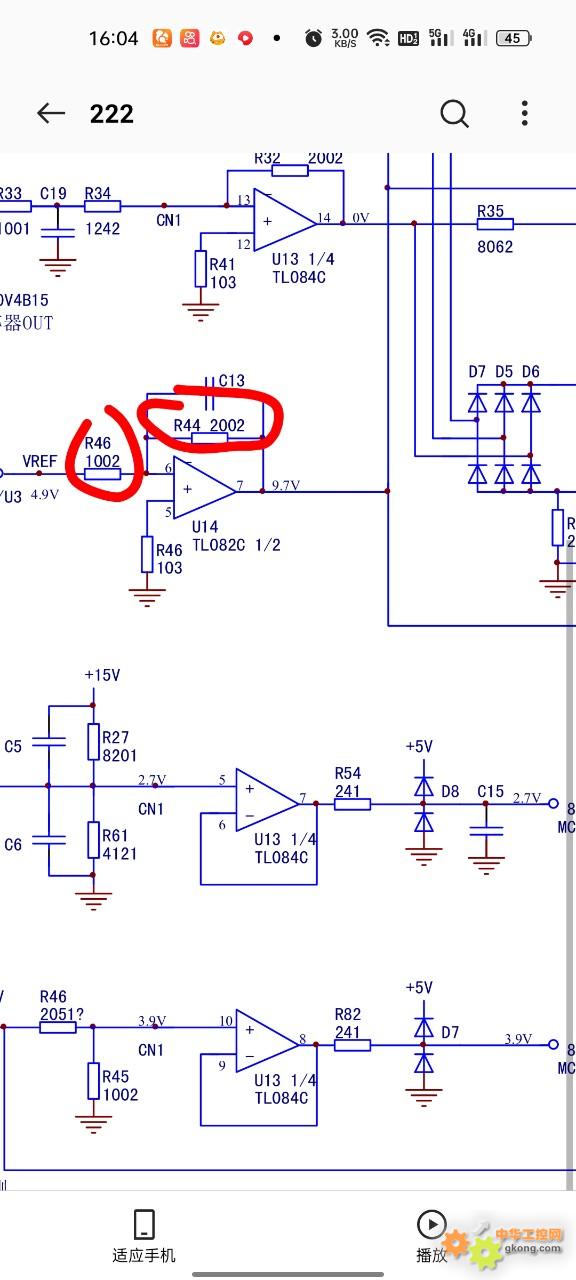

问题找到了,这两个电阻阻值升高,两个一起更换,问题就解决了。果然如各位高手所说,这个机器的电阻属实容易出问题。也算涨经验了。

以下是引用习气被依赖在2022/8/13 16:06:16的发言:
看样子,咸老师说的,基准电压不稳定,或不准确,是完全正确的。
LG iS5系列的变频器,通病是随机性报接地或过电流。
咸老师提供的电流互感器+后处理电路,对于今后处理此类故障,意义巨大!

对的,这个电路图帮了大忙了
