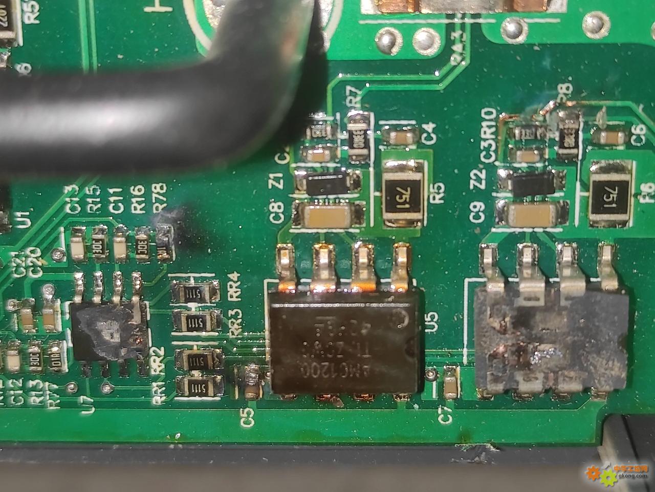

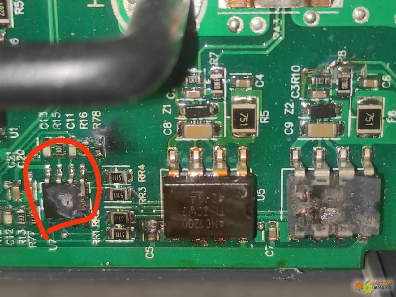

小八脚芯片炸的面目全非,图纸也找不到。那位知道这芯片型号,谢谢了

082或者072都可以

是双运放芯片。除了O82/072,LF353也可以代换。LM358也行。

和旁边的不是一样的吗?看起来应该是一样的吧

大芯片是一样的,小芯片就那一个。我这有疫情快递回不来,修好了我来汇报

修好了谢谢指导
