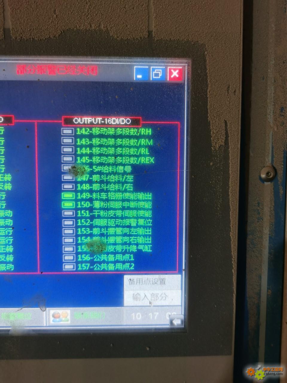

如图,这种功能怎么做,一直没想出来。PLC是1200有密码。
PEEK,POKE指令了解一下.

变址功能实现的

是哪个牌子的PLC?
