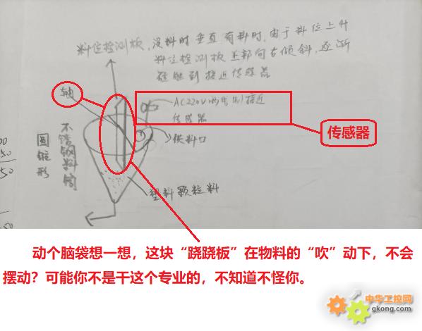

感觉这个主要不是元件问题,是设计思路问题。
料满停泵,这个瞬间的状态是确定的,这一步没问题。
但是由于料在持续消耗,泵停止之后的较短时间内,物料位置介于临界状态,检测开关在导通与截止状态频繁变化,继电器抖动.....
建议加一个缺料检测开关控制启泵,或在料满停泵之后加一个延时继电器或别的办法,避开刚停泵时的不确定状态。

以下是引用877476825在2022/8/6 20:21:42的发言:
谢谢老前辈。也不算烫手山芋,客户以前的不稳定,想让我改的稳定些,我想寻找一个合适的电路设计。也不太想多花钱,所以求助于各位大神。另外另发一贴,主要想讨论一下两线制传感器漏电流问题,因为最近遇到的多。问题也比较多以前没怎么用过这种传感器。谢谢前辈及各位提供建议的朋友。
首先,你要将你的设备有料、无料的检测方式详细的告诉大家(最好有图片),看能不能改变检测方式,避免感应开关和继电器频繁动作而易损坏。
其次,由于不知道你的被检测物料是什么介质,不知道能否改用另外一种感应开关,减少漏电流造成的误触发。
再次,能否像我昨晚的建议那样,改为低压直流控制,这样我们就可以并电容器(或者二极管)来解决抖动引发的器件易损坏问题。

谢谢前辈的关注。这几天没去客户那里,当时没拍照。画个草图。您这样能看懂不?下图这是原来的我根据实物画的图纸。

你这样的检测装置很容易产生不稳定的振荡(抖动)现象,建议采用两对对射型的光电开关,安装在料斗的上部和中间适当的部位,就像水位控制那样,满料(遮挡上部光电开关)就停,等物料卸得差不多的时候,中部的光电开关收到信号就开始送料,这样就稳定很多。
电路的控制就相当于一个双稳态触发控制电路(可以直接借用水位控制电路)。

回复 #23楼 老兔子
将原电路改一下还会抖动?
楼主急要解决的是
1.信号启动电路后,可能不能在切断的问题
2.所说的漏电流可能激活KT问题
这二个问题解决了,"抖动"也就不存在了

以下是引用老兔子在2022/8/9 19:30:32的发言:
谢谢两位大神,厂家设计没发现明显摆动现象。闲了去客户那仔细看一下

回复 #27楼 877476825
要去看的话,一定从头看到尾,特别是接近满的时候,你就会看到摆动现象。
除非你的供料是挤进去的。

以下是引用老兔子在2022/8/11 19:33:55的发言:
除非你的供料是挤进去的。
[此贴子已经被作者于2022/8/11 19:38:35编辑过]
谢谢前辈,今天又去看了,没有摆动。有较大的阻尼
