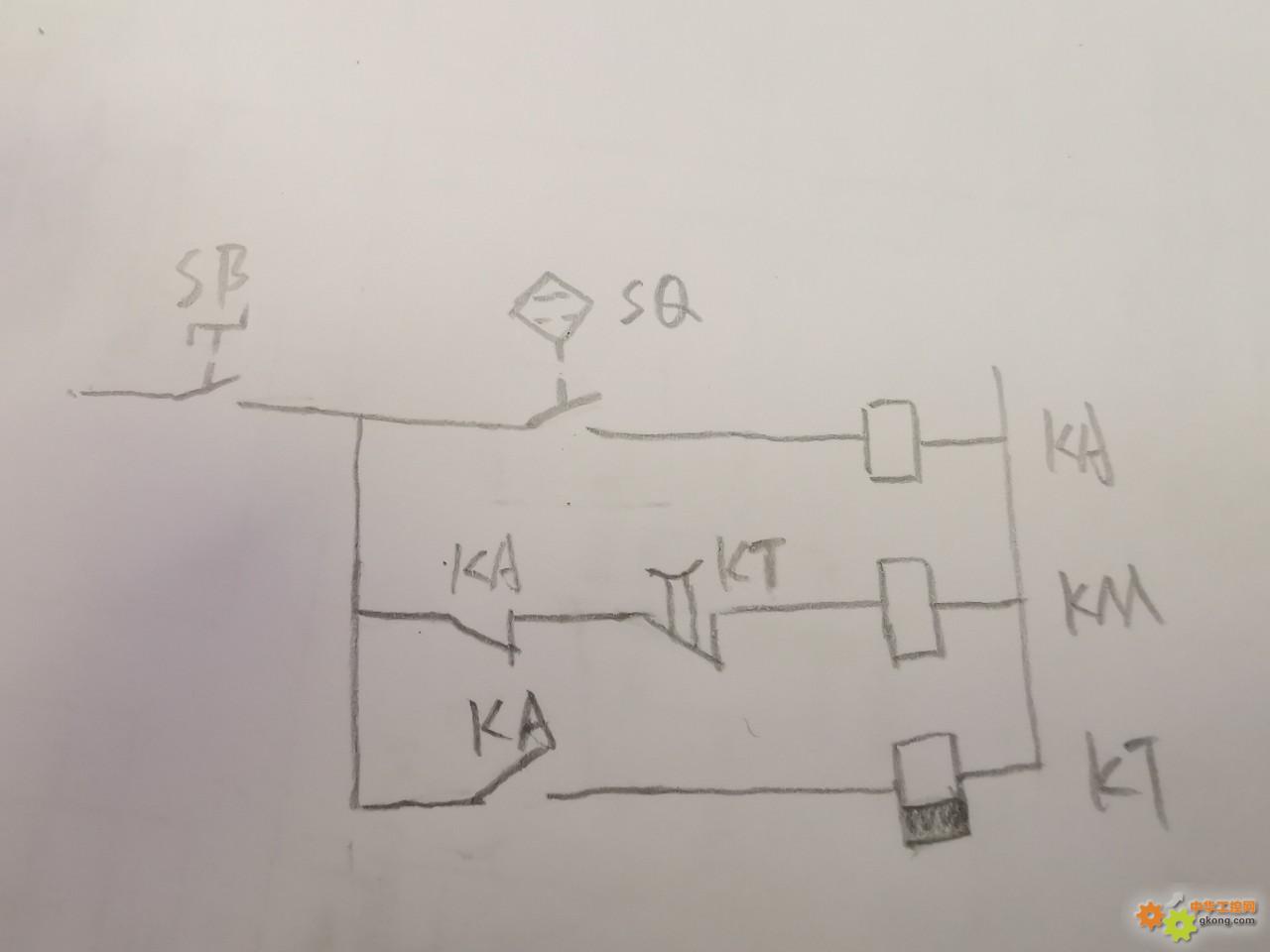

发表于:2022/8/4 22:04:20
#13楼
以下是引用知道一点在2022/8/2 21:45:28的发言:
都可以
谢谢大神。第一个方案没发帖之前就试过了,因为双线制传感器漏电流存在,ka老是误动作(没找到合适的双线制接近传感器)。第二个方案感觉不错,和原来的图纸方案对比,能够消除料满位时,90秒延时到之后,KT复位瞬动触点切换造成的KM2接触器器瞬动作。第三个方案,也是在找稳定可靠的和双线制接近开关配套的继电器。

#16楼
回复 #13楼 877476825
如果第一图有误动作,第二图没理由不误动作,同样原图也没理由不误动作
而且,即变有误动作,也应该在90秒后去掉,而不是"ka触点老是抖动"
漏电流能将HH52启动?---厉害
确定漏电流作用? 它在那儿干活不是1-2天吧

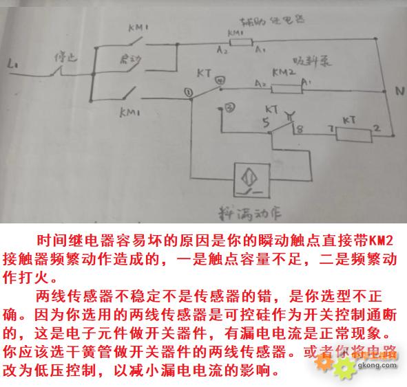

发表于:2022/8/6 17:26:16
#18楼
楼主恐怕捡外快接了个烫手山芋,电路设计不合理,元件选型不合理。如果老板吝啬小气的话,恐怕楼主不好收拾。
建议改为低压直流控制,电路不变。
还有,我不明白楼主为什么同样的一个问题,经常分两个贴来发帖,让人两边看,两边回帖呢?
[此贴子已经被作者于2022/8/6 17:30:36编辑过]

发表于:2022/8/6 20:21:42
#19楼
以下是引用老兔子在2022/8/6 17:26:16的发言:
建议改为低压直流控制,电路不变。
谢谢老前辈。也不算烫手山芋,客户以前的不稳定,想让我改的稳定些,我想寻找一个合适的电路设计。也不太想多花钱,所以求助于各位大神。另外另发一贴,主要想讨论一下两线制传感器漏电流问题,因为最近遇到的多。问题也比较多以前没怎么用过这种传感器。谢谢前辈及各位提供建议的朋友。
