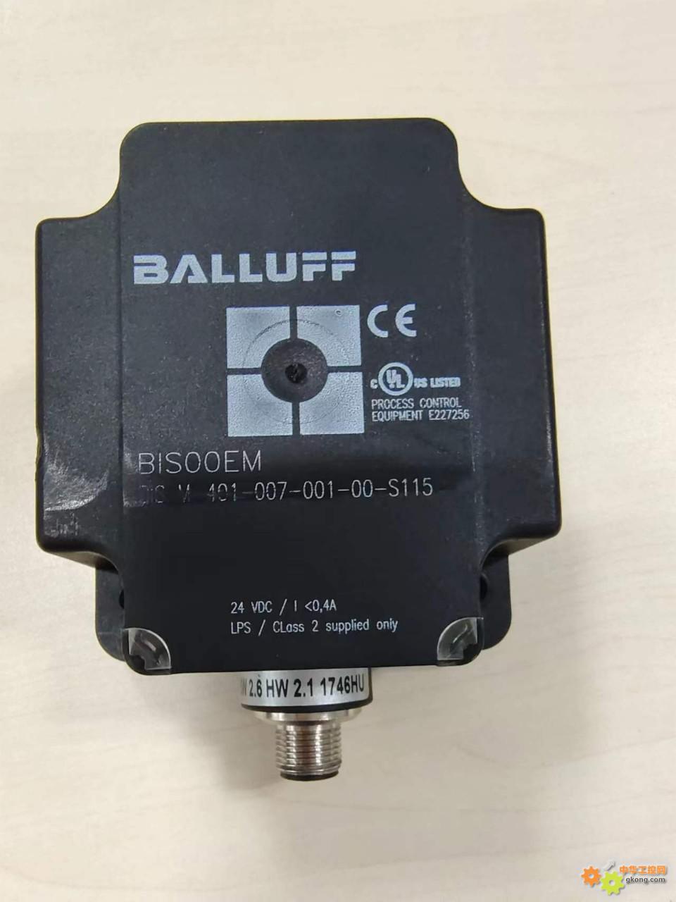

求助各位大佬!!!
巴鲁夫读写头怎么跟电脑连接,再用串口去读取芯片数据???

什么读写头?
有没有通讯协议?

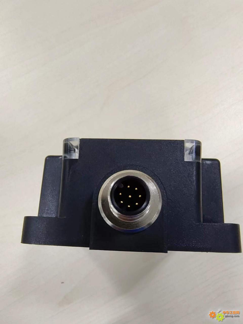

这种读写头
1440218268
文章数:4
历史总积分:50
注册时间:2022/7/29
发表于:2022/7/29 11:20:57
回复 #1楼 YXBK
这种的

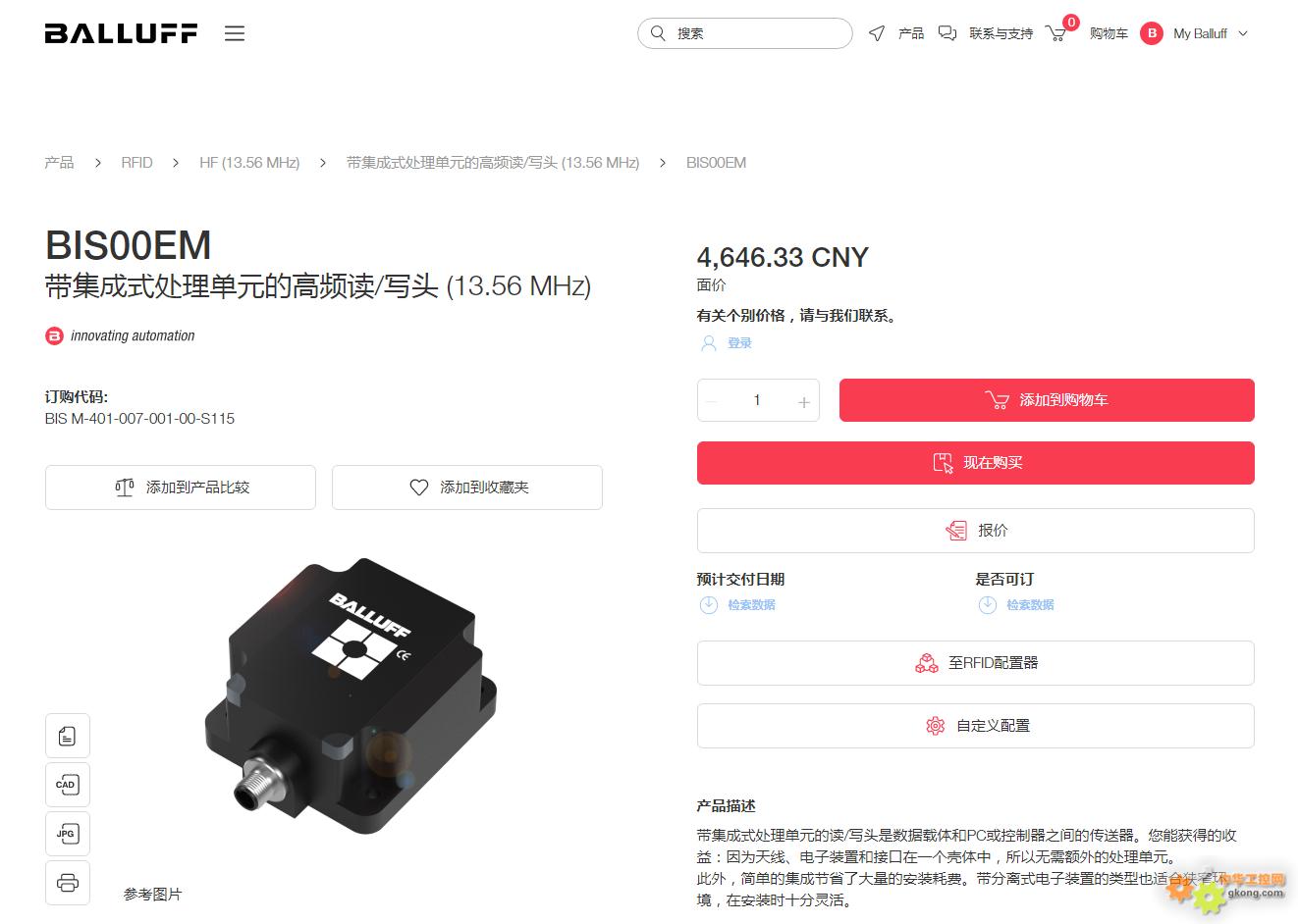

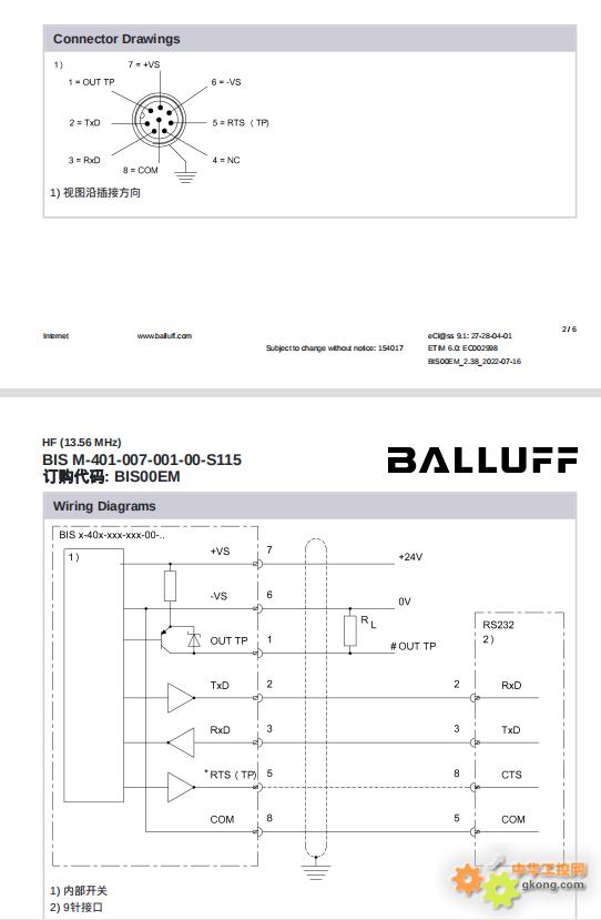

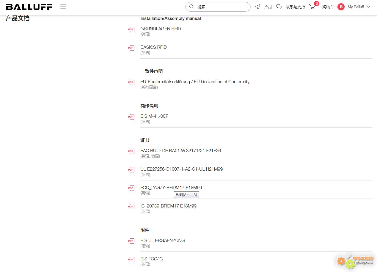

发表于:2022/7/29 16:28:41
官网的中文资料只有一个接线图有价值,至于跟电脑具体怎样通讯的,是什么协议官网的资料应该是有的,但不是中文,我看不懂。
https://www.balluff.com.cn/zh-cn/products/BIS00EM

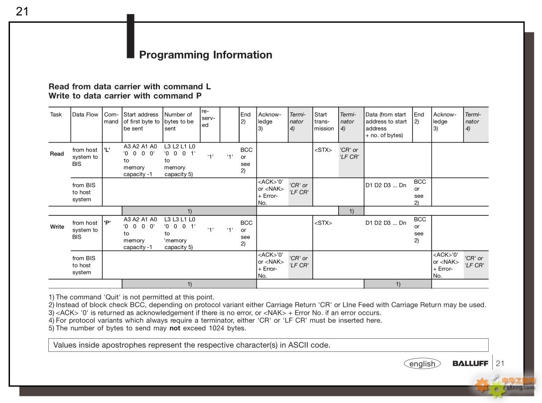

发表于:2022/7/29 20:14:24
Y版发的官网操作说明里面有通讯格式.
