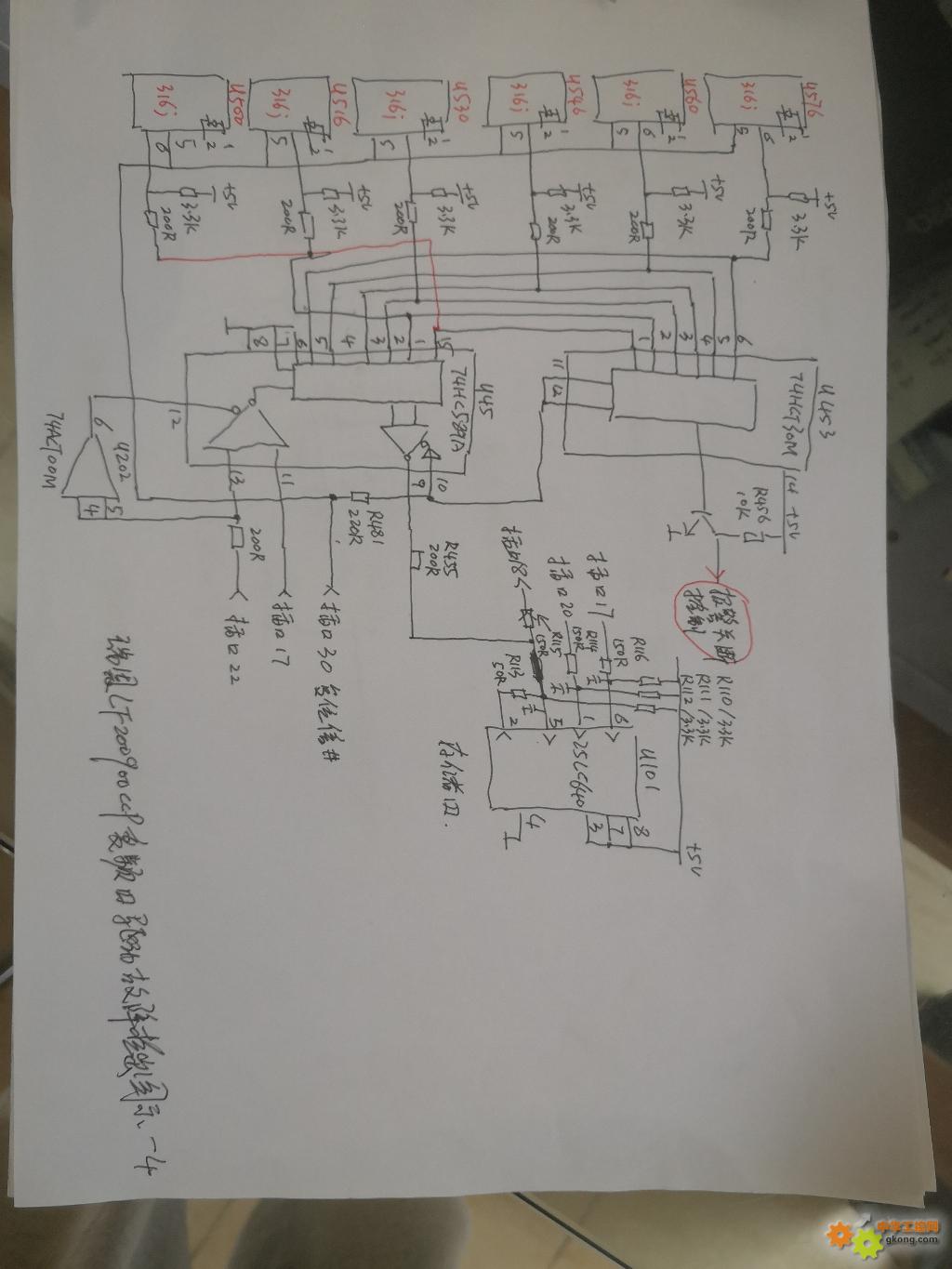

   第一步,花了我三天,将电源驱动板的图纸测绘了出来。像这种别人修过的机子,这个步骤我认为很有必要。我的分析是:不管是第一次故障还是第二次故障,故障点都出在馈电整流部分,不管是输入缺相还是输入短路,故障在驱动部分的可能性都很大。经过绘图分析,也大致看出了这个变频器板卡的功能:驱动板采用阶梯电压设计,+500v变正负24V供电,正负24v供电变正负12v放供电,正24v变5v供电。48v(正负24v)变驱动供电。这样的设计虽然可以减少很多连带的电源故障,但有一个问题就是,维修时,不同的电压共地,容易发生干扰,这种情况在测试光耦驱动时尤为明显。
  驱动电路采用hcpl-316j光耦,自带故障检出功能,像这种大功率的驱动,不光输出电流有要求,小信号部分的差分互锁电路也是必须的,什么是差分互锁,就是上下桥只能有一个桥臂导通,测试时你就是随便触发,上下桥也只能导通一组。光耦初级触发,6个桥臂完全正常,接着往后推,一级一级的向后排查,最后在排线和光耦之间还真发现了故障,更换芯片后,屏蔽故障检测电路。直到从排线处,可以正确的触发每个单独通道。同时用示波器进行逻辑监视,也全部正常。接着测试模块,检测电容容量(将上下电容的位置调换,直到上下电容容量基本平衡)

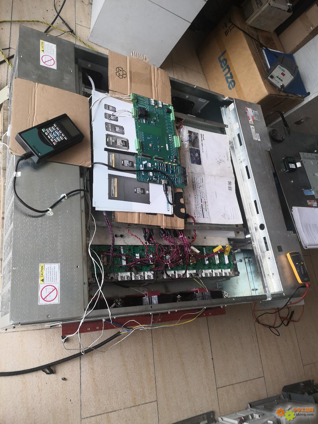

   第二步:瑞恩lf200900ccp变频器既然是罗克韦尔公司旗下产品,那瑞恩的软件基本和罗克韦尔ab700有共通之处,不同的是一个变频器里面有三套独立的软件:整流、逆变和通讯!只不过三套软件是相互打通和关联的,要动态试机,就得弄懂这些参数,否则怎么试机。不过干工控就是这样,没有你白忙的活,上一次的难,都是你下一次的基础。那些顶尖的维修大拿,那个没有熬过九九八十一难,才能举重若轻的呢?
   桌面上测试好办,把功能分成几个段,分开进行就得了。比如驱动,检测,i/o这些都单独测试,可是要综合起来,还得变频器运行起来。花了两天琢磨参数,熟悉逻辑关系,决定先屏蔽馈电整流功能,把四象限变频器当两象限用,先启动变频器的逆变通路。这个顺序是:装好所有板卡---------预充电--------变频器上电--------修改控制方式(主要是整流模式和启动模式)----------匹配马达---------启动电机。
   这个过程比较顺利,电机运行正常,将面板的监控数据和实测数据相对比,一切正常。走完这一步,代表这台四象限变频器的逆变和控制功能基本正常,维修算成功了一般。
