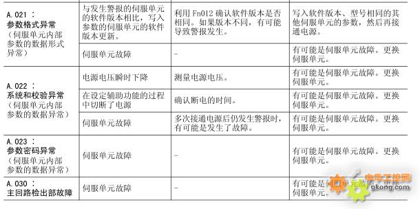

维修一台安川伺服器,通电正常,通过面板来点动操作,开始能即报030,哪位高手遇到过?

二组200V电压都接上了吗?主电路300V电压有吗?风扇开机运转吗?模块检测吗?

谢谢回复!两组220V供电,风扇不运行,已换过了,直流300V电压正常,之前是400报警,修好后通电显示bb,一开使能才又出现030报警。

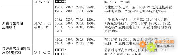

短接片连接上吗?

是的  B2 B3端子短接片连接。

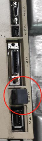

CN8连接器有个插件,不插的话会提示HBB报警

你好,感谢回复!CN8这里插着呢,没有提示HBB报警。
