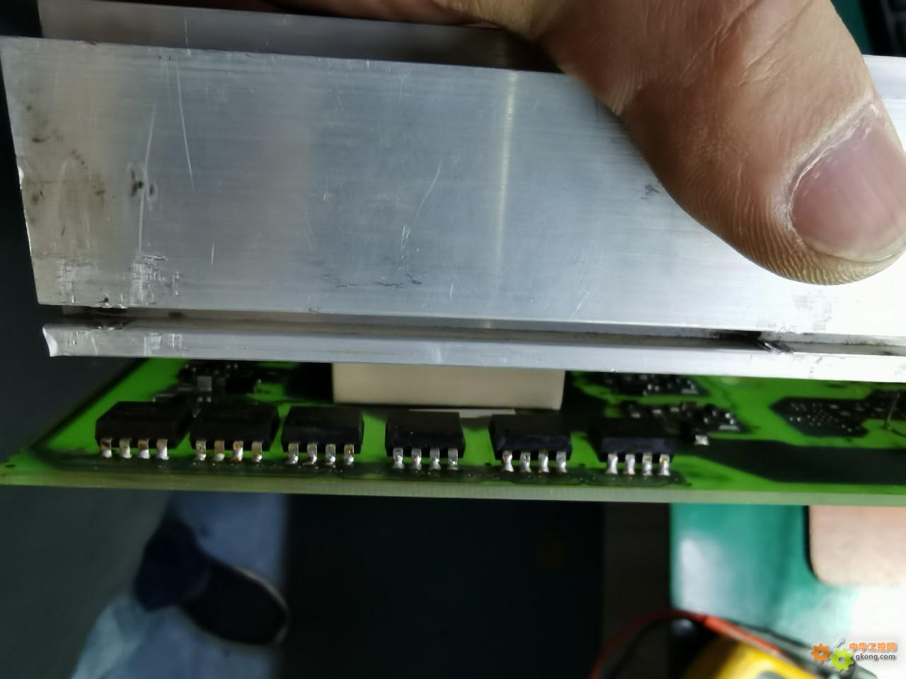

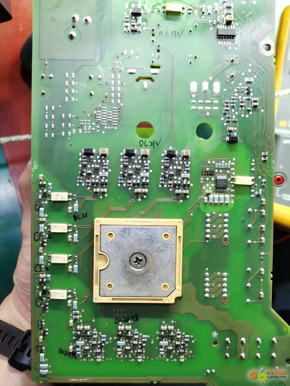

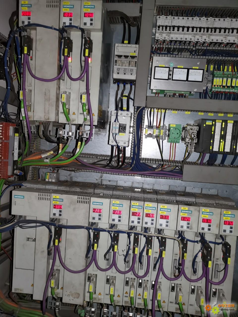

卡尔迈耶的经编机,一台机器有10几个变频器,书本型的6SE70系列。小功率的有6SE7012大功率有6SE7022等。PCU50控制
这次是其中一个变频器在运转中突然报F025,变频器输出有短路。替换上备用变频器后先让设备运行。

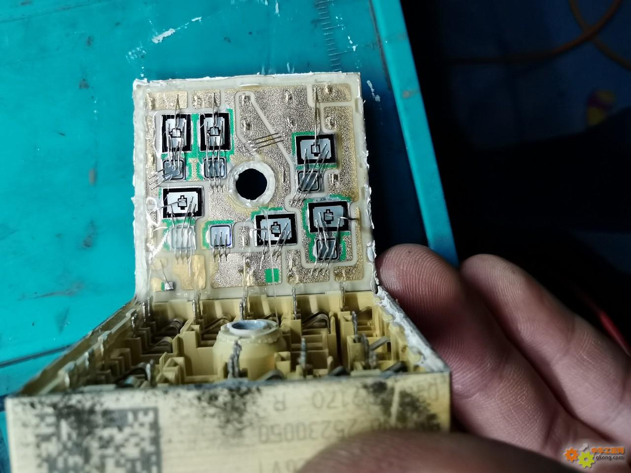

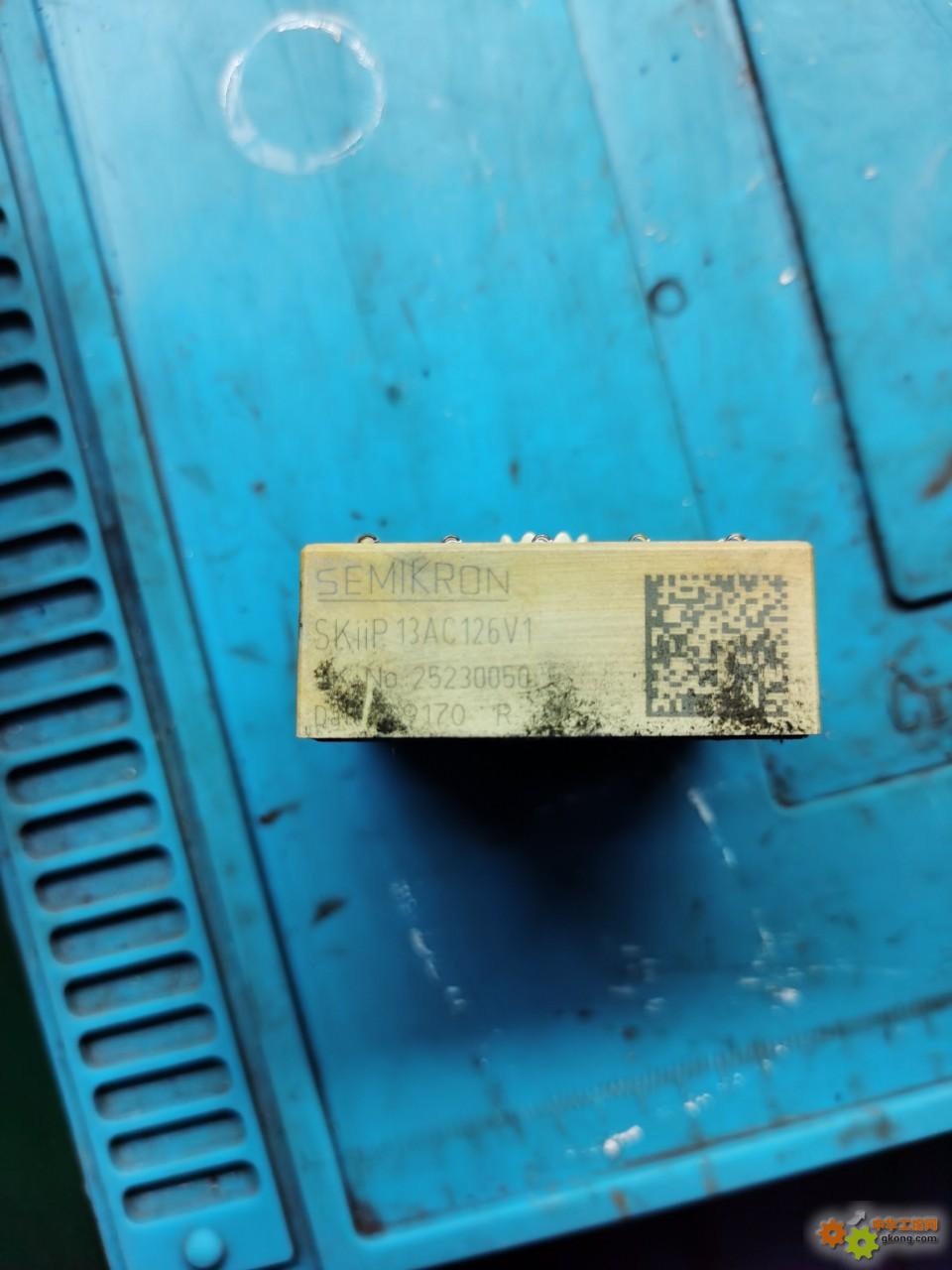

拆开坏的变频器,测量模块发现V相反向测量也有阻值了,模块坏了。但撬开模块,没有炸裂

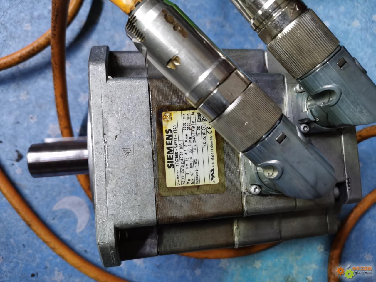

测量驱动部分,查了个底朝天也没查到异常,换了个全新的模块装上后用电机测试,运行正常,三相平衡,电机是和设备上的一样,带编码器闭环运行,电机无抖动。
以为是模块老化了,毕竟机器都是24小时不停运行,都10来年的设备了。测试段时间无异常后就准备装到机器上了。但机器一运转刚开始显示A034(扭矩过载)几秒钟后就报f026,依旧是输出短路了。
再次拆下,看来故障没找出来。拆开变频器测量模块,这次是w相击穿了,但没炸。和上一次类似。

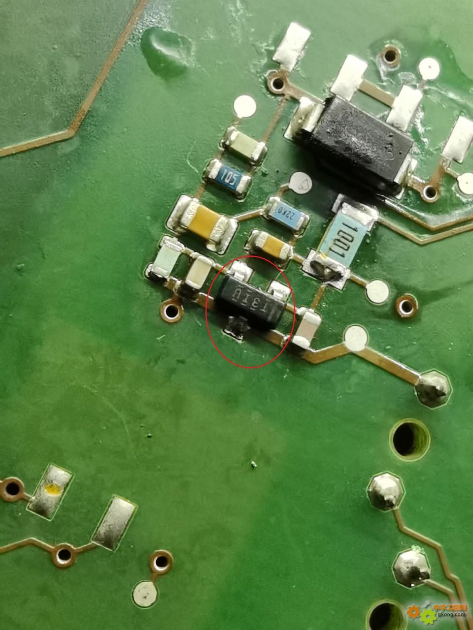

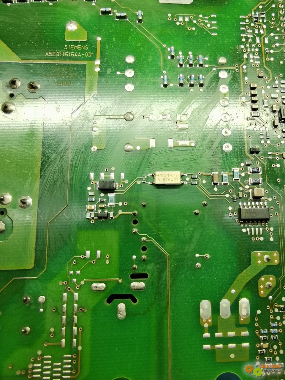

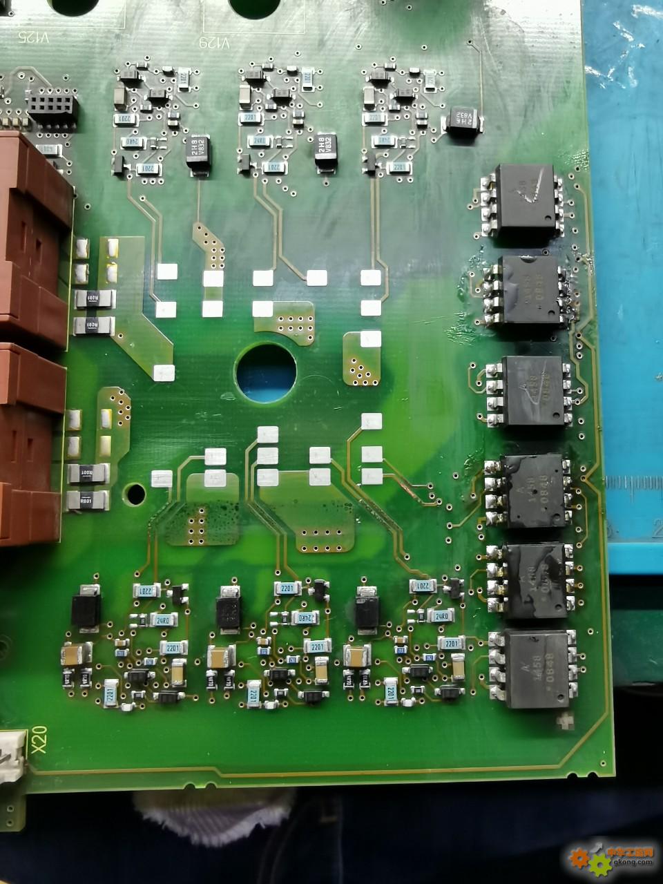

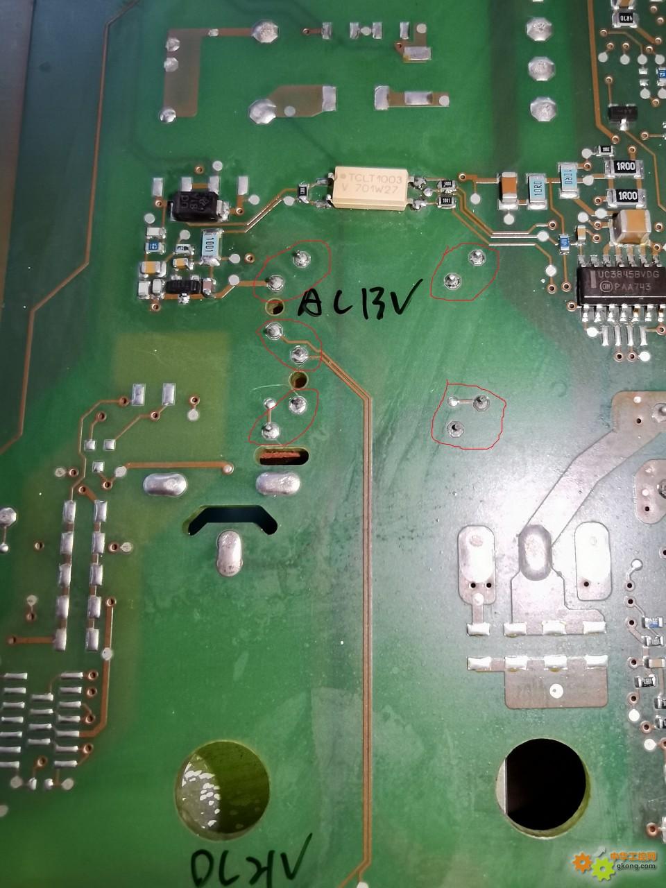

再次扫雷式的测量驱动部分,用好的板子对比测量,还是没找到故障点。上电测量驱动部分的静态电压,发现开关电源输出给6路驱动用的电压
偏低了2v,正常的板子在变压器上测出交流13V这里只有10~11V.光耦上正常的板子是直流21V,这里只有19V。
检查开关电源部分,发现一个丝印为T3IU的管子不正常,和正常的阻值不一样了。更换后再次测量电压都正常了。

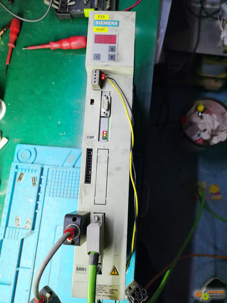

装上新的模块,运行测试
测量三相输出平衡,电机无抖动。
求问下维修大咖们,模块6路驱动的电压,是否会随负载变大而用电量变大?
如果6路驱动的供电能力下降,空载时运行正常,满载时就会电压下降,然后没法驱动模块运行,然后模块就击穿一相。会这样吗?

分析应该是正确的。。。电源有问题时,一方面使输出各路电压不稳定,二带载能力下降。。。进而影响驱动。

驱动能力下降,可以看做是开通或者关断延长,导致发热,以及上下桥臂短时短路,但是短路电流又没有到达过流点,热累积损坏。
已经安装运行2天,暂时没出现问题。保佑千万别再出故障
