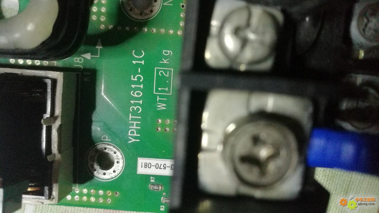

炸的一塌糊涂!安川L1000A接错线,底板YPHT31615-1C直流母线对地!求一元件型号

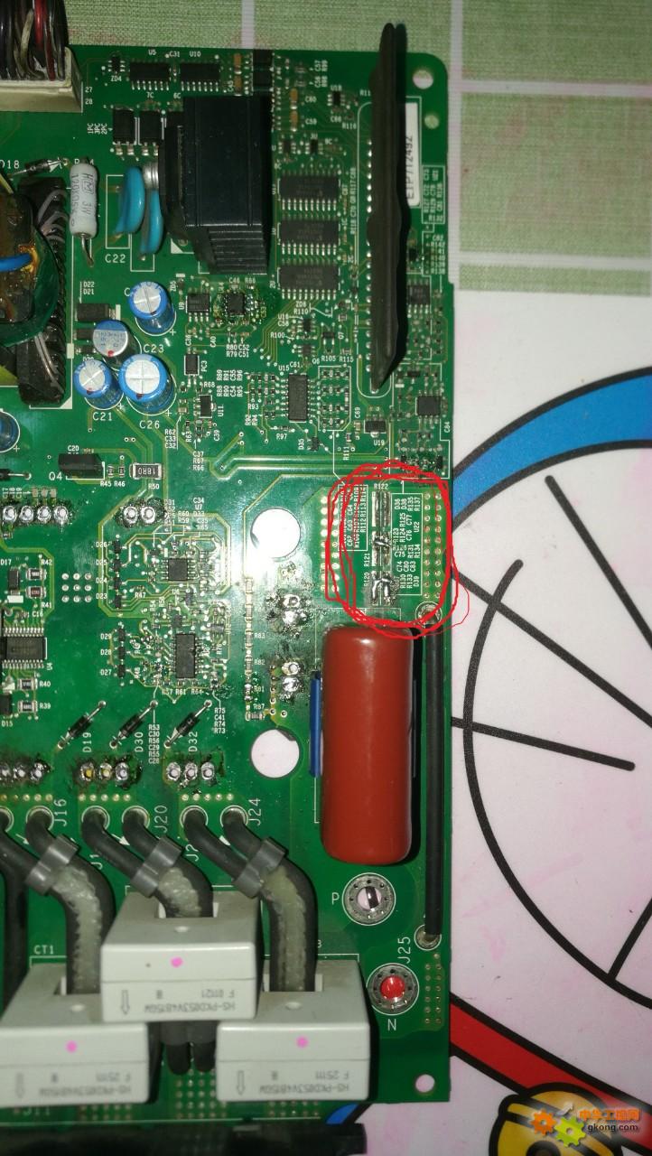

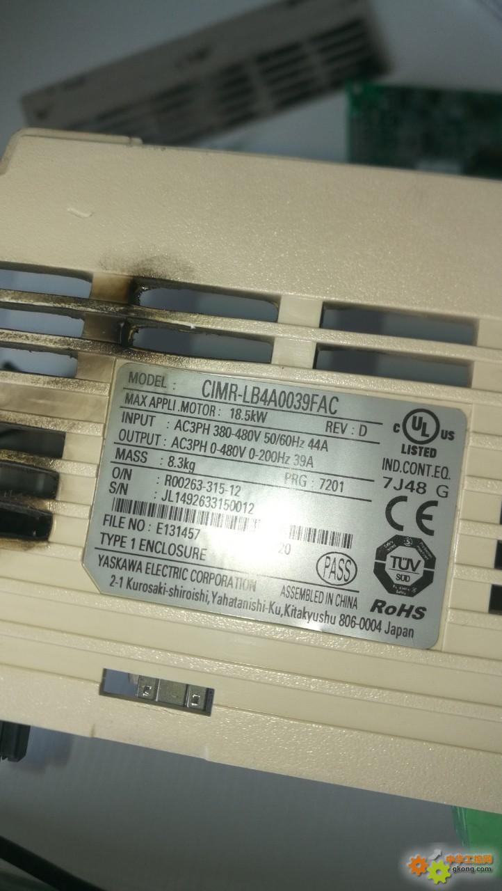

机器型号见图。新手积分不多,大家多包涵。底板图片中红圈内的三个采样电阻是什么型号?多少毫欧?

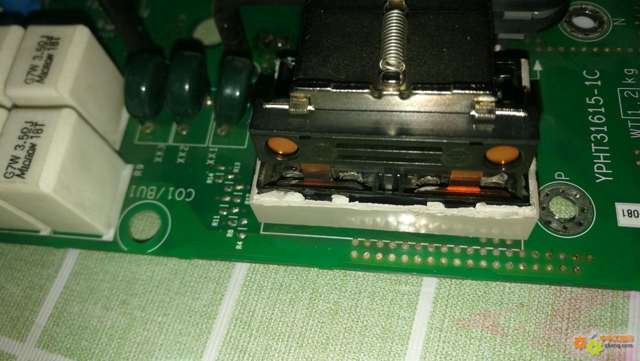

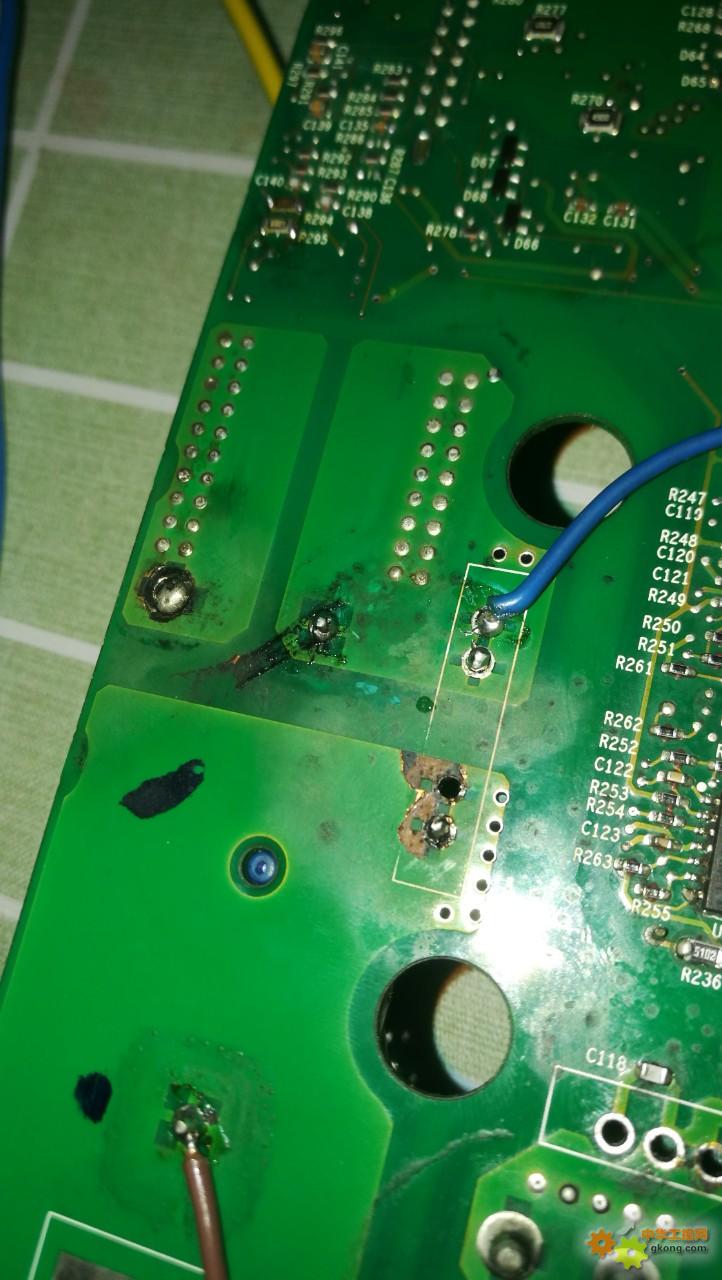

IGBT报废!主回路多处焊盘烧坏!V相驱动坏了多个元件

学习阶段,修了好长时间,走了不少弯路

现6路驱动脉冲已修复,只待该元件型号,IGBT装上即可试机。哪位前辈若有该元件型号资料,请不吝施舍,感激不尽!

R001 3只

发表于:2022/7/17 22:52:27
回复 #5楼 gy2008
感谢!!
