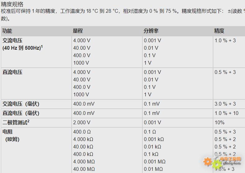

发表于:2022/7/16 14:08:19
下的我赶紧拿出手册查查,
幸好相差3在容许范围内。
1239
兜兜里豆豆
文章数:34
历史总积分:1239
注册时间:2021/3/24
发表于:2022/7/16 14:09:51
吓得我赶紧拿出手册查查,
幸好、相差3在容许范围内。
41569
知道一点
文章数:24050
年度积分:1294
历史总积分:41569
注册时间:2004/6/12
工控人谈电商
2013国庆活动
发表于:2022/7/16 15:04:44
你把表笔短接了还有3Ω,还算合格品?
