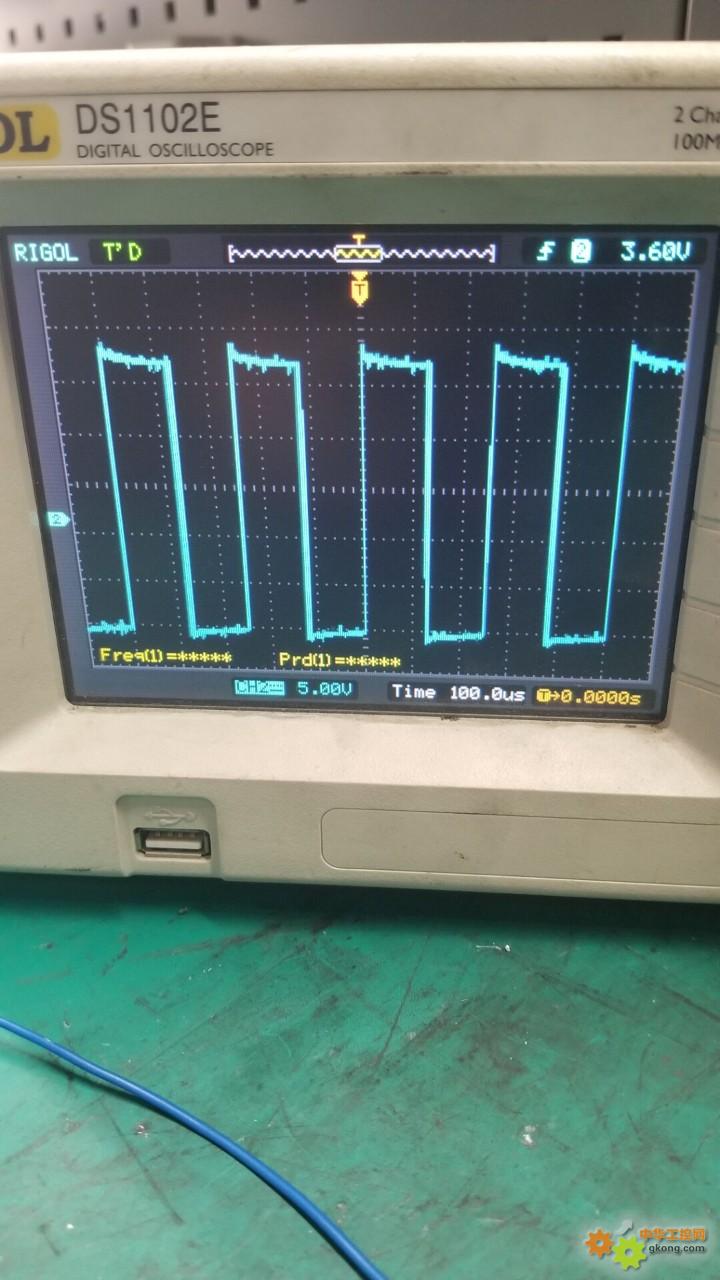

原来示波器被人拿去学习用,乱调!搞乱了,现在可以正常测驱动输出了,终于被我攻克,第一次修这机耗了我几天时间去研究,只是现在测六路时。上桥三路负压不一至,-8.4.-7.7 -8.34,下侨三路都在-11.3V左右,感觉不正常,因没有电路图,有点忙没有跑线路,现在怀疑模块FP75R12KT4.表测大概是正常的,要用耐压仪打耐压才能确定。但手头没有,用电容法测确发端,有几跟电容值在跳,现在只能买个模块上机试。本机故障为单路输出失相。另外想问问各位老师,上桥这三个负正能正常用吗?

这驱动输出波型,不知道是不是正常的,不知是不是示波器干扰造成的。带载运行正常。
