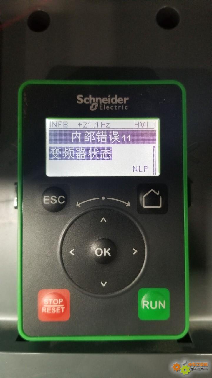

今天有时间又修这台机,想了各种办法,找不到屏蔽这个SOC输出中断待机的办法。把整机装好试。就能正常输出,求教各位老师指点一下。万分感谢。

#17楼
拆掉模块跳出这个了,研究模块也没那里可以短接的。怪了

#18楼
温度传感器丢失。。。
