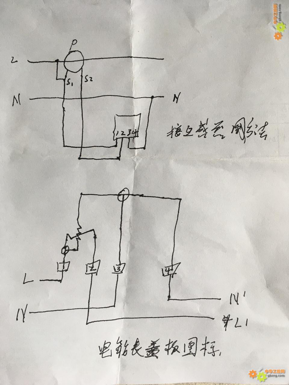

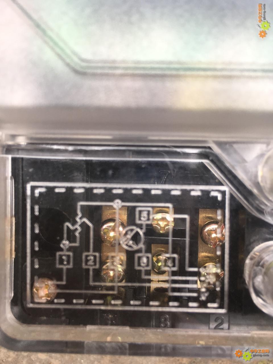

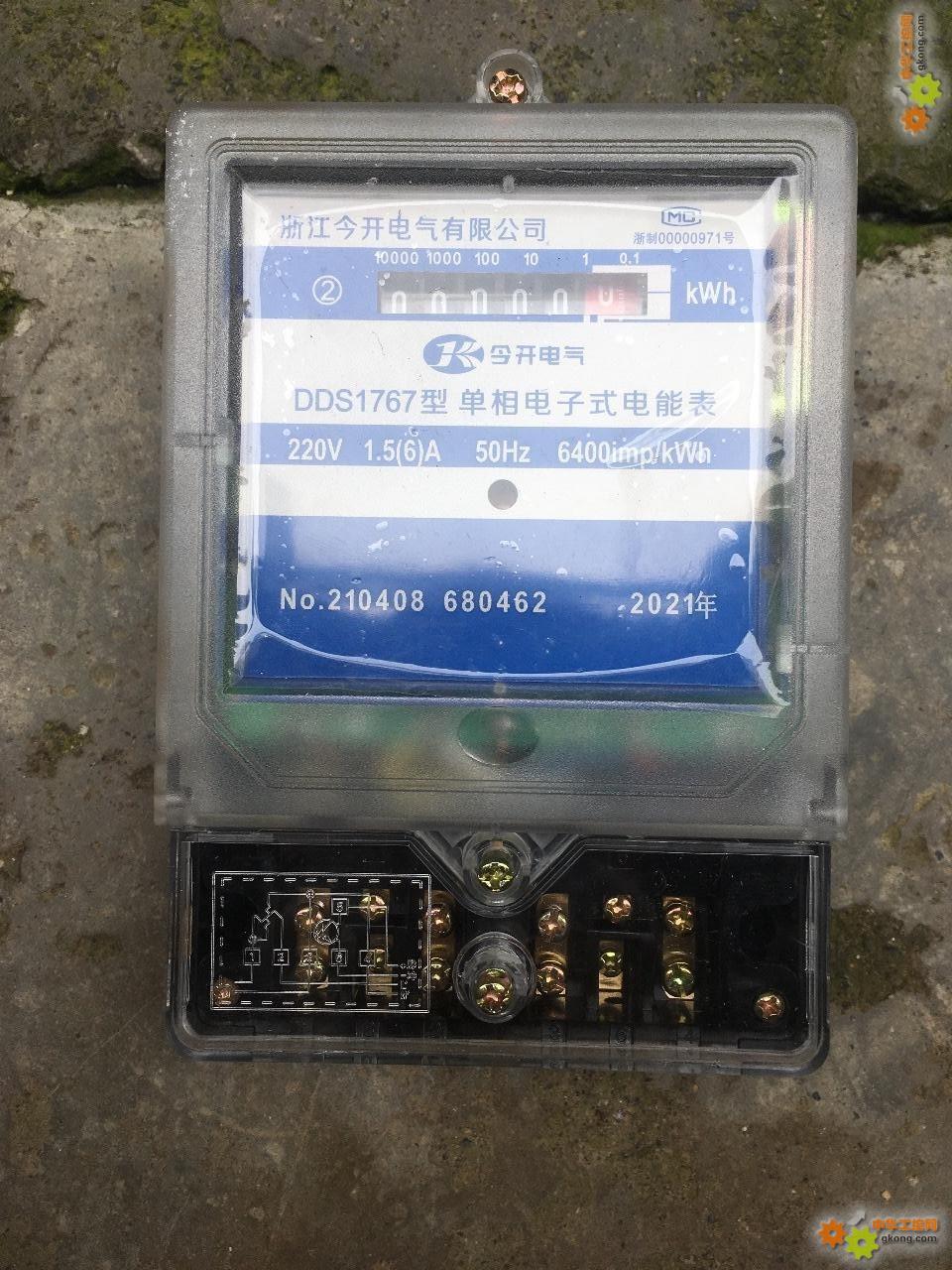

上图我的接法,不对还是这表接法特殊,有段时间了,不见走字,互感器是5比400的,有用过这型号的吗?

测N输出和输出是隔离的,难道这表接法不同,看盖板标示接法应该没错啊!

互感器是5比400的
钳表测一下实际电流多大,再测一下互感器的二次侧电流有多大。

回复 #4楼 YXBK
钳型表测一次侧有电流,二次侧无电流,难道新互感器是坏的。

一次侧有多大,互感器是5比400的(如果没有笔误),80倍,倍数有点大哟。
先计算一下理论值应该多大,然后把二次侧短接再量一下,如果还是没有,应该是互感器坏了。
还可以测一下二次侧有没有阻值,如果无穷大,肯定是坏了
