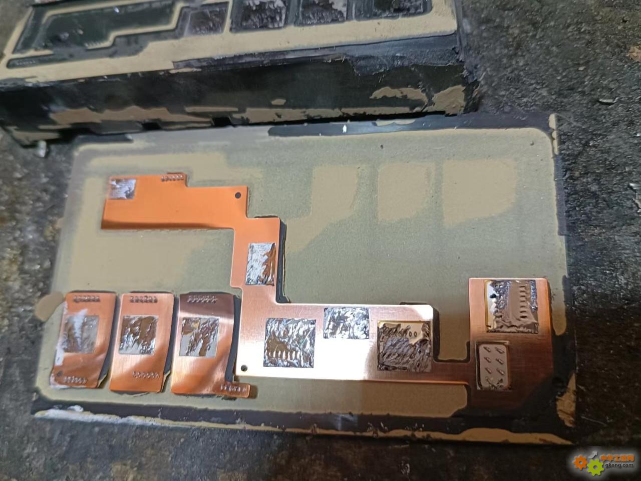

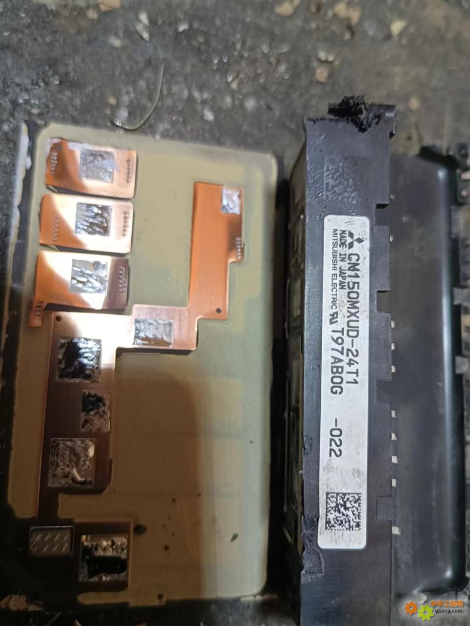

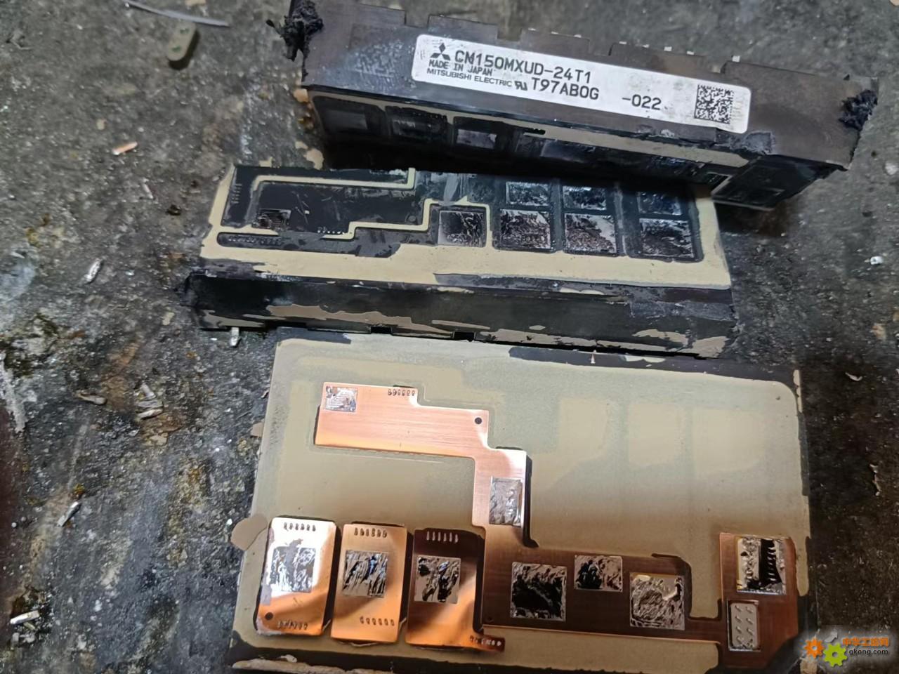

看看这个150A模块是不是假三菱,第一次见到

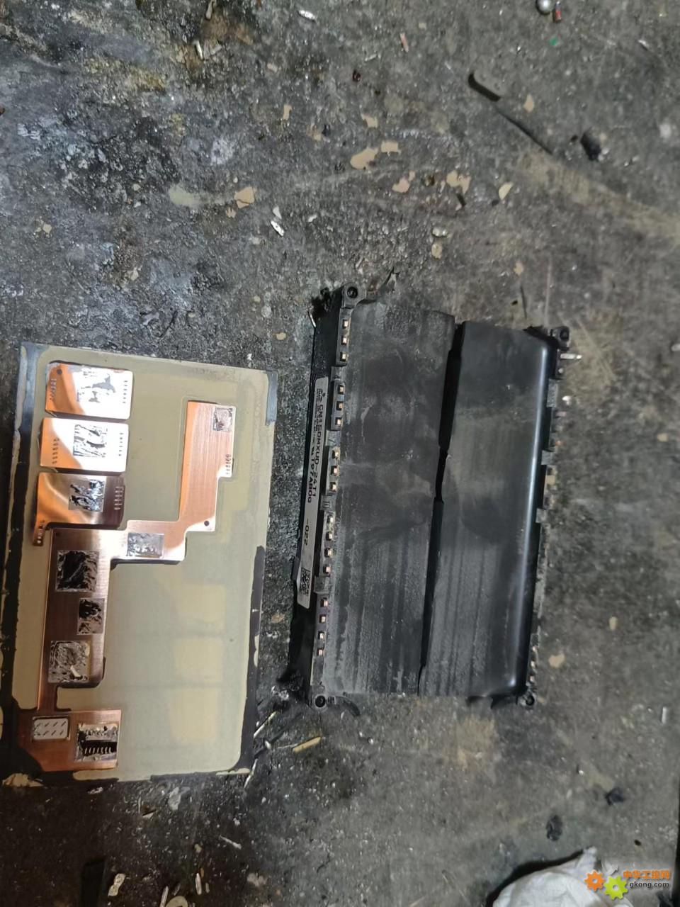

不好拆,直接用切割机切成4部分
空压机变频器,U相上桥短路报过流
更换斯达150A模块后正常

封装没有透明散热硅脂,与外壳一体黑色塑料
没有导热绝缘陶瓷,一层黄色绝缘衬底,不像陶瓷,很薄
下面铜片很难撬

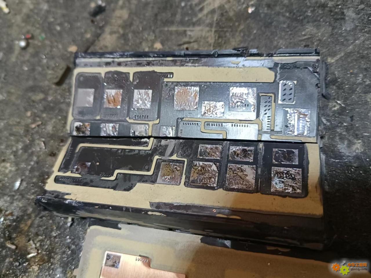

用斯达150A模块更换了,树脂胶封死,如单管IGBT外壳,切割机切开模块,折断腿

这种模块或管子散热没有透明导热硅胶散热好,热胀冷缩也容易使芯片损坏
