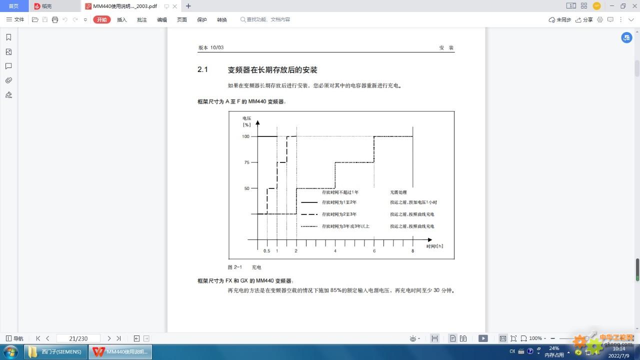

西门子MM440手册有此要求,如下:
其他变频器查了一下,没有此要求。为什么?
