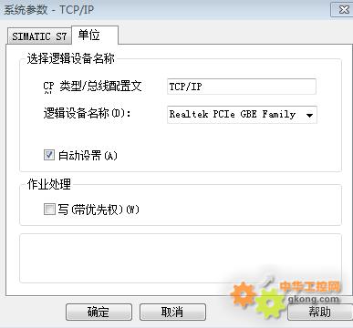

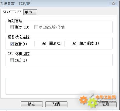

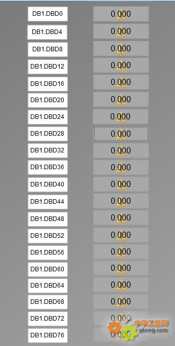

计算机名对,ip地址设置的也没问题,插槽号对,变量管理的握手连接不上

你PING的通你的设备吗?

回复 #2楼 cvlsam
是正常的

wincc里的变量做没有?
蓝精灵BXB6
文章数:20
历史总积分:50
注册时间:2022/5/6
发表于:2022/6/29 14:36:06
回复 #4楼 第三颗牙
做了,是一一对应的,我在怀疑是不是simatic net的问题

以下是引用蓝精灵BXB6在2022/6/29 14:36:06的发言:
opc通讯可能需要net.
