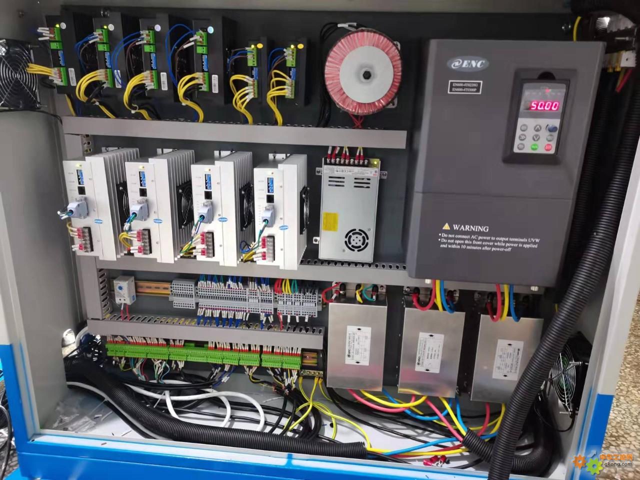

一个项目,要用到12轴,12个轴只是简单的控制只要走脉冲正反转就行

Ether CAT 控制步进

1.如果可以分开动作,就买一个自带4轴或者6轴的PLC,然后配合继电器切换控制。
2.用2台6轴的,然后PLC之间通讯,或者用触摸屏1屏2机。
3.走MODBUS通讯,这个要驱动器支持
4.走总线,比如Ether CAT ,这个也是要驱动器支持。
个人觉得
1.如果不差钱走总线
2.走MODBUS这个要看带MODBUS的驱动器价格怎样,如果差不多走MODBUS觉得性价比最高。
以上两个方案对编程技术有一定要求。
大家一起学习

我就是直接上二个松下FPXH-C60T。一台做主机,一台做从机,通讯用链接,设置一下就可以了。
