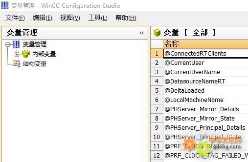

各位老师,为何7.5安装后创建项目,右键变量管理没有任何驱动选项

请双击变量管理开启变量管理器后,再右击变量管理后添加新的驱动。
