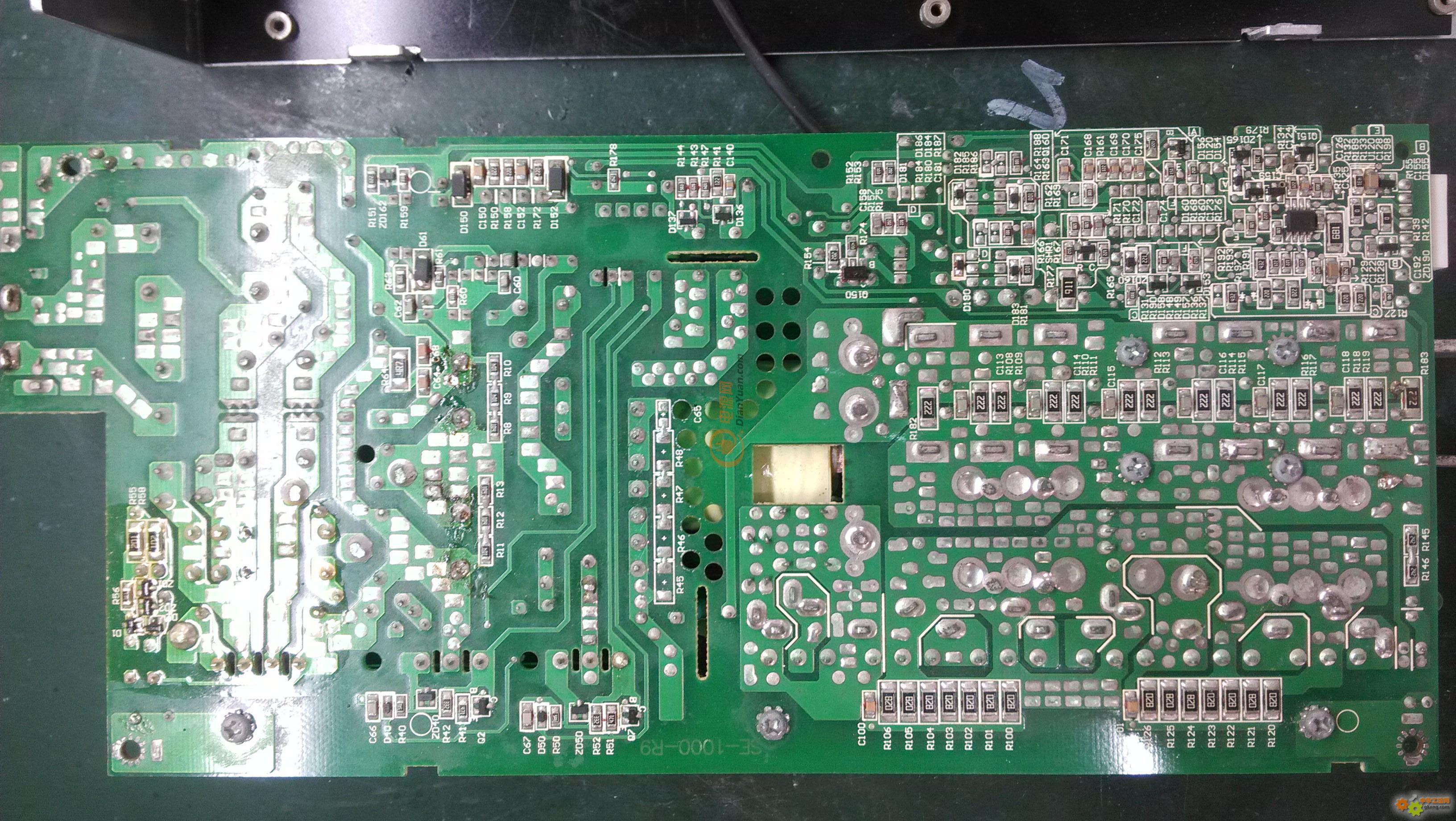

把所有小电解电容换掉,试试看!我以前遇到过跟你一样的情况。

谢谢,对芯片独立通电时,强制10脚接地后,有正常的脉冲产生,就是不明白8,10脚为什么接同一个开关管C极,跟线跟的头痛!!!!

原电路没修过 就不要考虑设计问题 仔细检查哪里损坏的元件

既然如此,为什么不绘出8、10两脚的外围电路后进行分析呢?
这说明你的启动电路和保护电路有问题。不想花功夫绘出电路图,整天跟电路盲目猜有啥用?
可以明确告诉你,你不提供你的外围电路图供大家帮你分析,别人只能猜,无法帮到你。

看来只有全面测绘电路原理图了!!

表情谢谢大家,此电源早已经交付,是风扇检测电路问题,此大功率开关电源通电后要检测风扇启动后才工作输出!!!
