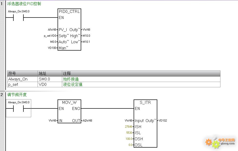

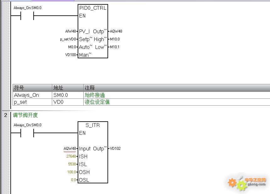

在使用S_ITR时遇到一点小问题
AIW48是液体深度采集的模拟量
AQW48是液体进口调节阀
第一段程序没问题
问题出在第二段
客户要求屏上能提示调节阀的开度
本想直接这样处理,结果错误。(一直这样处理)
最后,这样解决了
这个VW还是试出来的,别说为啥没翻开手册---像天书
是不是可以这样,还待前方反馈

前面PID输出就应该使用VW48
实际输出可以MOVW VW48 AQW48

客户要看阀门开度,楼主为什么要用自己控制的量来显示,而不用阀门本体的反馈信号显示?

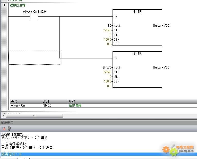

第二图是在试S_IRT的input除了aiw外发现vw可以,pid的out也要vw才对呀,就有了mov
问一下,西门子这款plc有atpid指令吗?
简单成本低

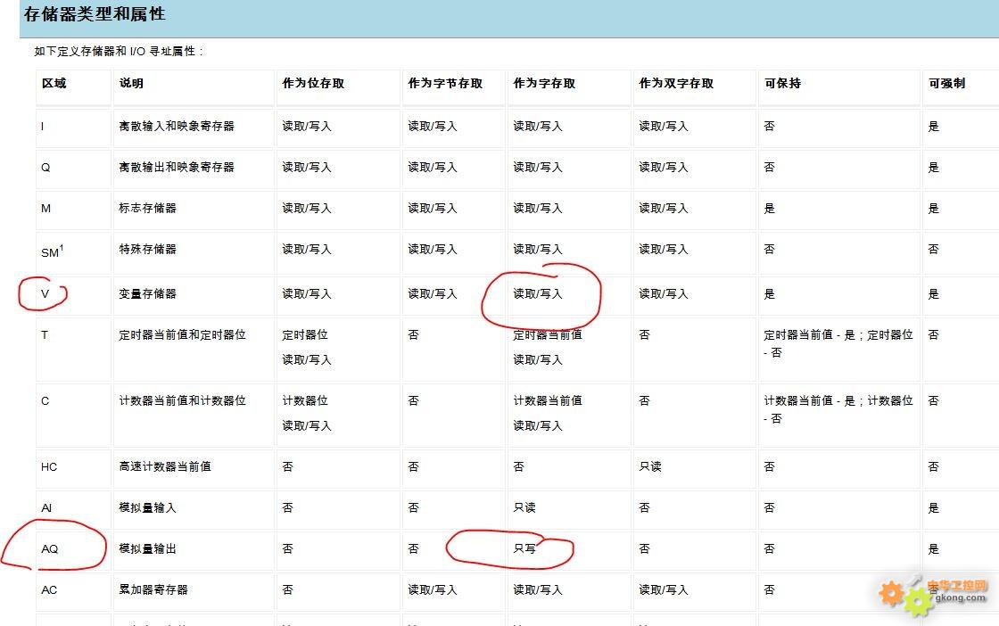

导致该问题的原因如下:
  AQ作为字存取方式时,其寄存器特性是只写,因此你无法将其放入S_ITR指令的输入引脚。
只要寄存器作为字存取方式下有只读特性,你都可以将其放入引脚。
怎么确定寄存器属性呢?  答案就是帮助!

谢谢
作为AI不能写可以理解,AQ不能读理解不了。西家特色吧
