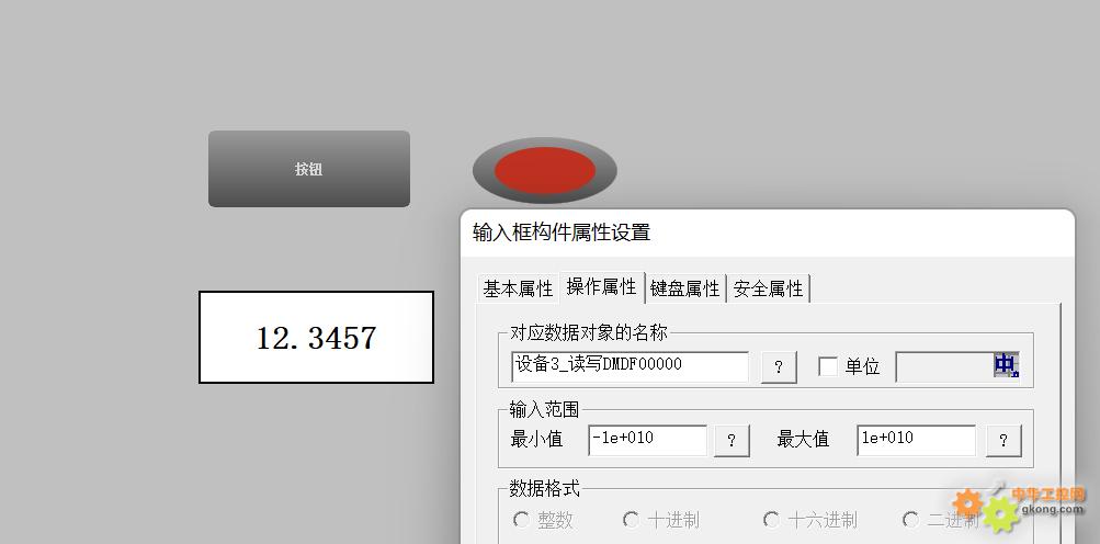

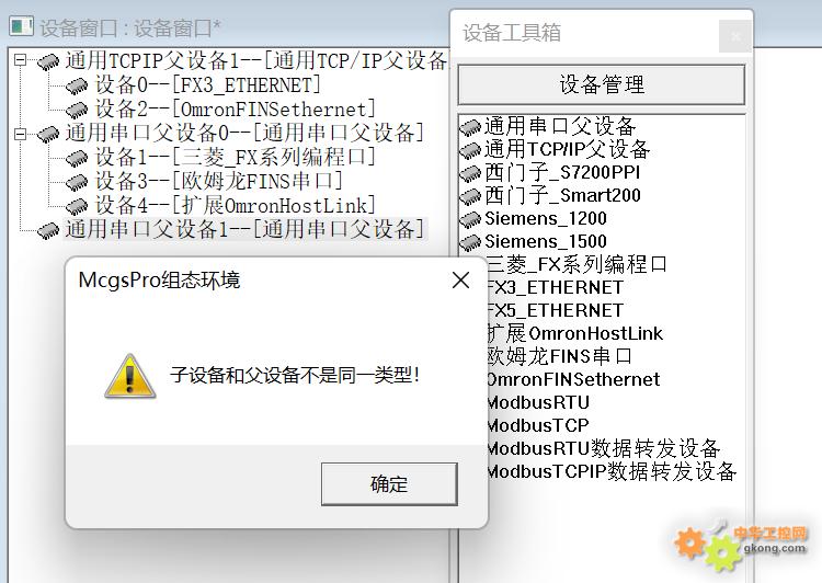

串口设备2--按钮,指示灯,数据
经过下列操作

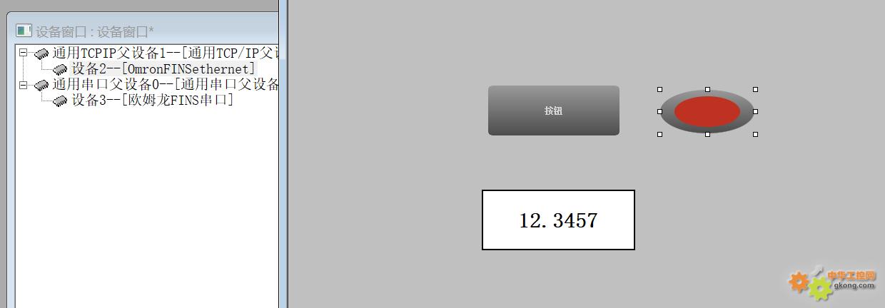

在实时数据库将设备2改为设备3,按提示确定
画面里的自己修正过来

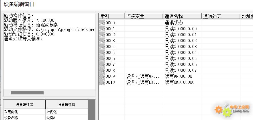

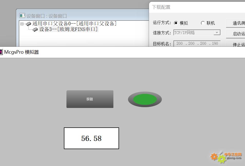

设备里改过来了,注意这还是设备2里看到的
设备3里居然没有窗口里建立的按钮,灯,数字
模拟居然OK了,可能没有与PLC联机的缘故,设备3的数据通道如何建立?

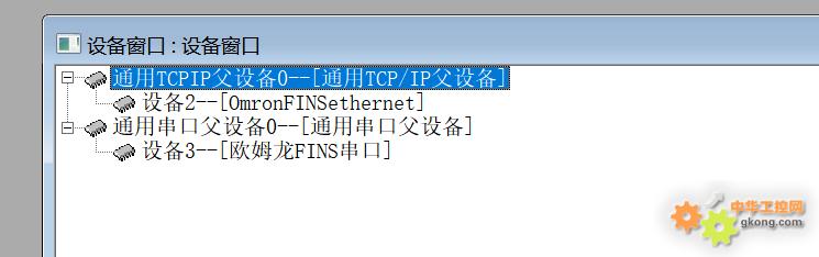

找到快速变换方式
1.在设备窗口,建立新的串口设备
2.打开原来的设备,比如比如你目前的TCP设备
导出这个设备信息,生成一个OmronFINSethernet.cvs文件

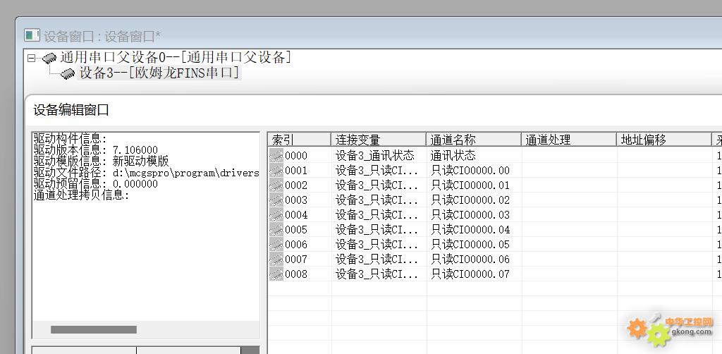

3.打开新建的串口设备
同样导出这个设备的信息,生成一个欧姆龙FINS串口.cvs文件

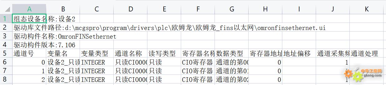

4.分别打开这二个文件
将欧姆龙FINS串口.cvs的头三行copy
将copy的内容复制在OmronFINSethernet.cvs文件的头三行
5.关闭欧姆龙FINS串口.cvs文件
将OmronFINSethernet.cvs文件另存为欧姆龙FINS串口.cvs(覆盖之)
6.回到串口设备里,导入这个信息 OK
注:连接变量可以不更改,它是你组态是定义的,与通道没直接关系
