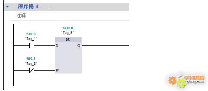

然后我给他们讲解演示了一番,启保停逻辑的本质是S+R。
比如一段最简单的启保停逻辑:
是完全可以等价互换为SR逻辑的:
所以针对同一输出点的两段启保停的逻辑:
可以等价为两段SR逻辑:
当看到这两段SR逻辑的时候, 所有学员们恍然大悟,这程序没错, 是正确的。
而这样的需求在实际应用中也完全存在。
比如两个房间共用一个通风扇,两边房间都有启停控制开关, 要求任何一方想开启的时候都可以去操作开启,而要停止的时候都需可以操作停止。
如果各自房间都有各自的逻辑, 按照模块化的架构,就可以把逻辑分别实现。
而如果担心上面的逻辑有问题,就只能混杂在一起去写逻辑了:
或者启保停写法:
然后就没法做模块化了。
而如果要做模块化, 又担忧双线圈,或者变量重复写,需要用2个M变量做个中间变量,反而导致程序逻辑改变, 各自房间开机后只能各自开,而对方开启设备, 己方无法关停了。
所以结论是:启保停逻辑输出的线圈 ( ), 本质上不是线圈,所以在核查双线圈故障的时候,可以越过。
因为我一直主张S/R不是线圈。当然也不可能带来双线圈问题了。
最后, 我还有一个不需要证明的观点, 直接陈述给大家:FC/FB的OUTPUT本质是线圈,而INOUT不是。
这一点,在处理双线圈问题以及公用设备管理问题上,都非常重要。
讨论双线圈问题的本质是讨论公用设备,把双线圈问题搞清楚,对公用设备的控制思路大有好处。 上次讲座完成后, 听课的学员纷纷大呼过瘾,思路瞬间打开,解锁了新技能。

起保停估计在有电机等出现时就有
RS应该是在半导体电路时出现
IT人员加入应该是看到PLC大发展时期介入
再怎样变换,起保停就是起保停,只不过使用的命令不同罢了
能够完成起保停功能的命令/方式很多,最终目的就是让执行机构启动--保持--停止
SET-RST;KEEP(不是所用PLC就有),用MOV也能做到
这样也是可以的
再问一句S R控制的不是线圈是什么?
既然是PLC的地界,就不要偷换概念
