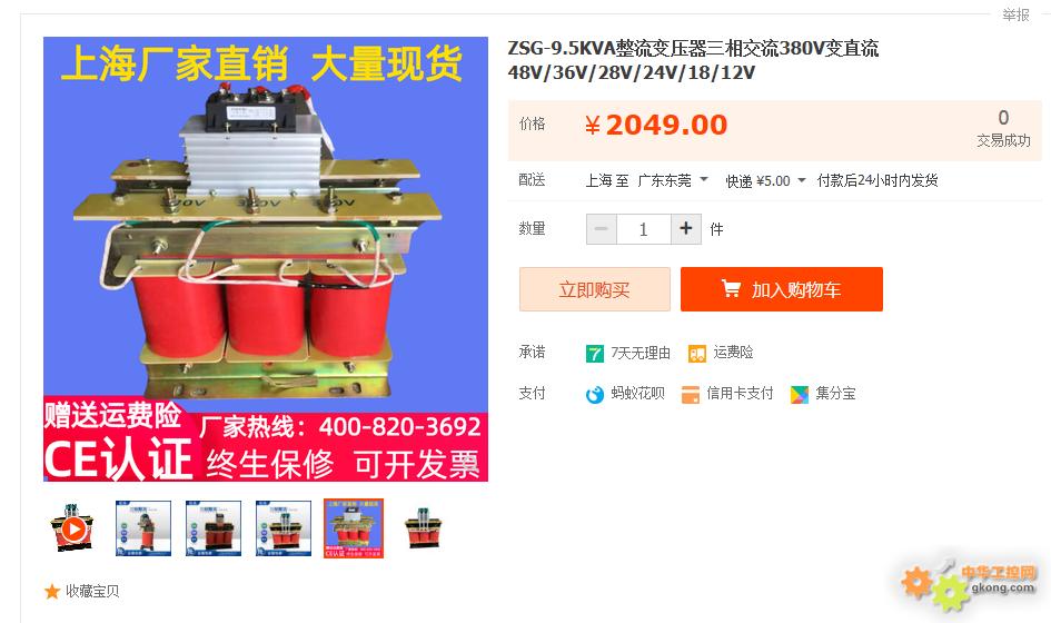

请教一下大家,有个项目需要用到24V供电的滚筒,功率大概在300W左右,总共25个左右,如果选用明纬的开关电源,得用25个明纬480W的开关电源,这个成本比较大,大家有没有好的解决方法呢

要求不高的话,用隔离变压器+整流稳压应该是比较经济的选择

用的24V直流电机?,第一可以考虑电机换成220V的交流电机,第二用集中供电,但大功率的380V电源也不便宜

滚筒的话,用变压器加整流就可以了,这个比买开关电源便宜的多。
当然最好是能买220的滚筒

回复 #2楼 Tivian
220V的电机会影响到安全审核,安全认证费用也不少

你用开关电源可能还会保护。
考虑变压器+整流滤波
47682
YXBK 版主
文章数:21957
年度积分:2610
历史总积分:47682
注册时间:2007/4/14
53
18827759296
文章数:146
年度积分:53
历史总积分:53
注册时间:2019/7/5
发表于:2022/5/16 15:48:27
回复 #7楼 YXBK
感谢感谢
