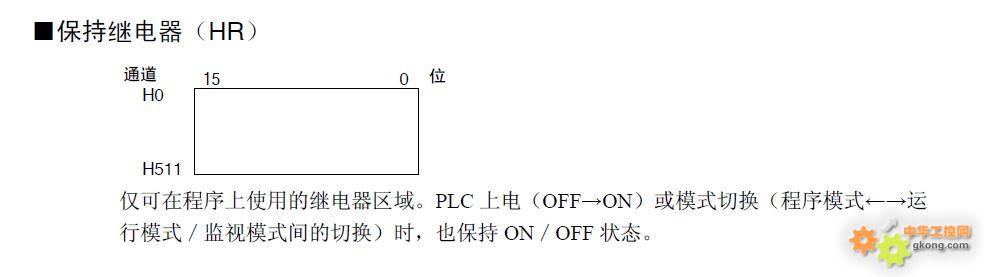

欧姆龙的H0.00---H0.11等保持线圈是不是相当于一个置位线圈?,是不是可以理解为:当驱动条件满足时的一个置位的中间继电器线圈?当驱动条件断开时怎么样?

以下是引用cjtdz在2022/5/12 8:52:53的发言:

只是断电后还可以保持原来的状态; 非保持区的断电后就变成OFF;

H0---H511默认是停电保持的?还是那一段是停电保持的?或是需要什么设置、或什么条件保持的?也就是哪些是停电保持的?哪些不是停电保持的?

H区是失电保持区,既使用中PLC断电了,这个区的状态由电池保持,再来电它还是原来的on或off状态,到实际是不是要看你的程序是怎么编的。
比如 LD 25315 MOV #0 H0 再上电H0.00-H0.15全是off
LD W0.00 MOV #0 H0 再上电就要看w0.00的脸色了
