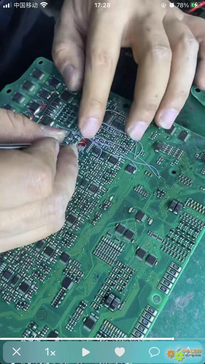

电路板烧大洞也能修好

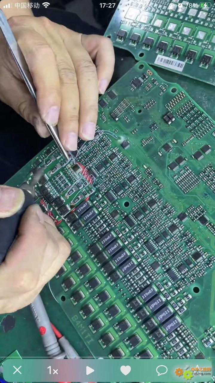

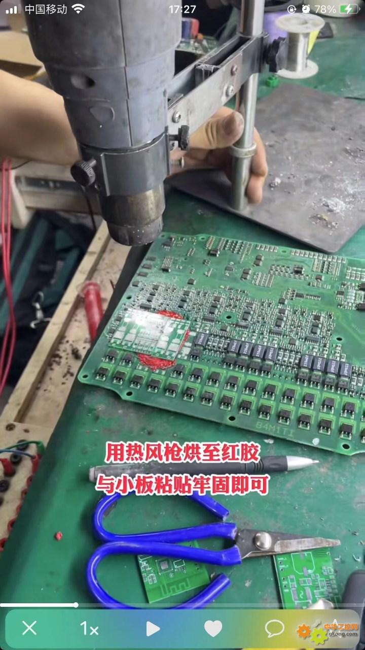

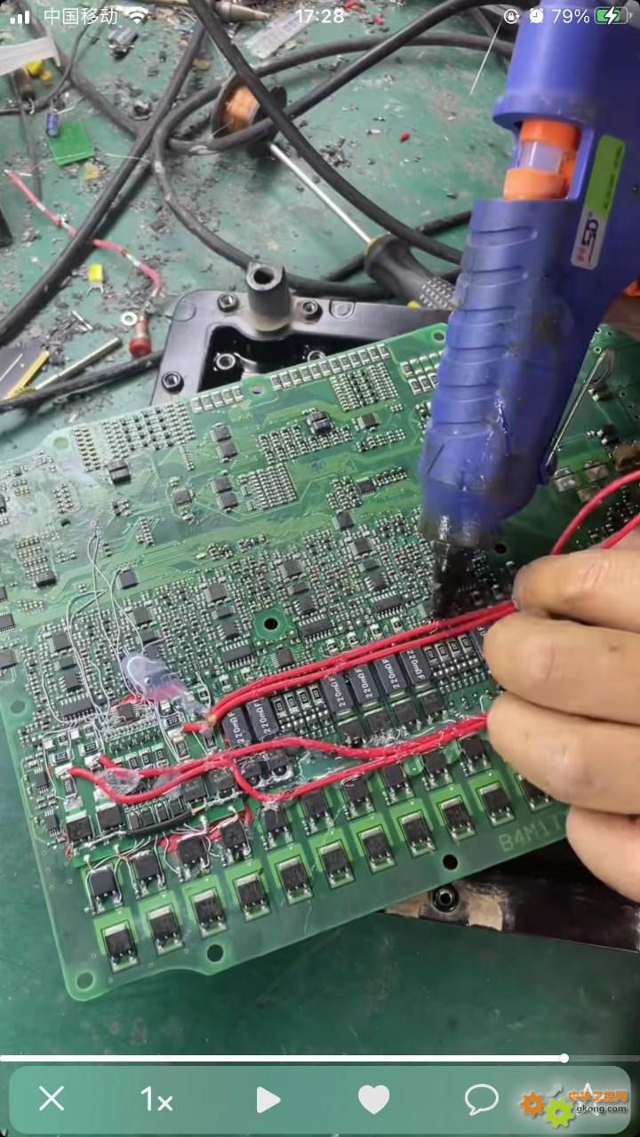

装备不少啊,以前我就没想到热风机要做个支架来操作啊
这个板没新的换?这样修,工时费也不少吧

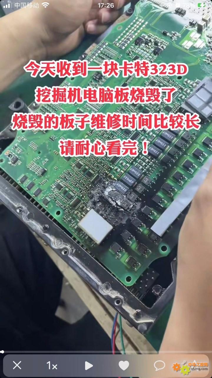

这是直接把料版剪了一块下来吧,还是需要有存货!

发表于:2022/5/11 10:07:35
就服这种维修高手,脑子清晰,手上过硬。。。

发表于:2022/5/11 10:28:31
烧成洞都能修好,佩服。

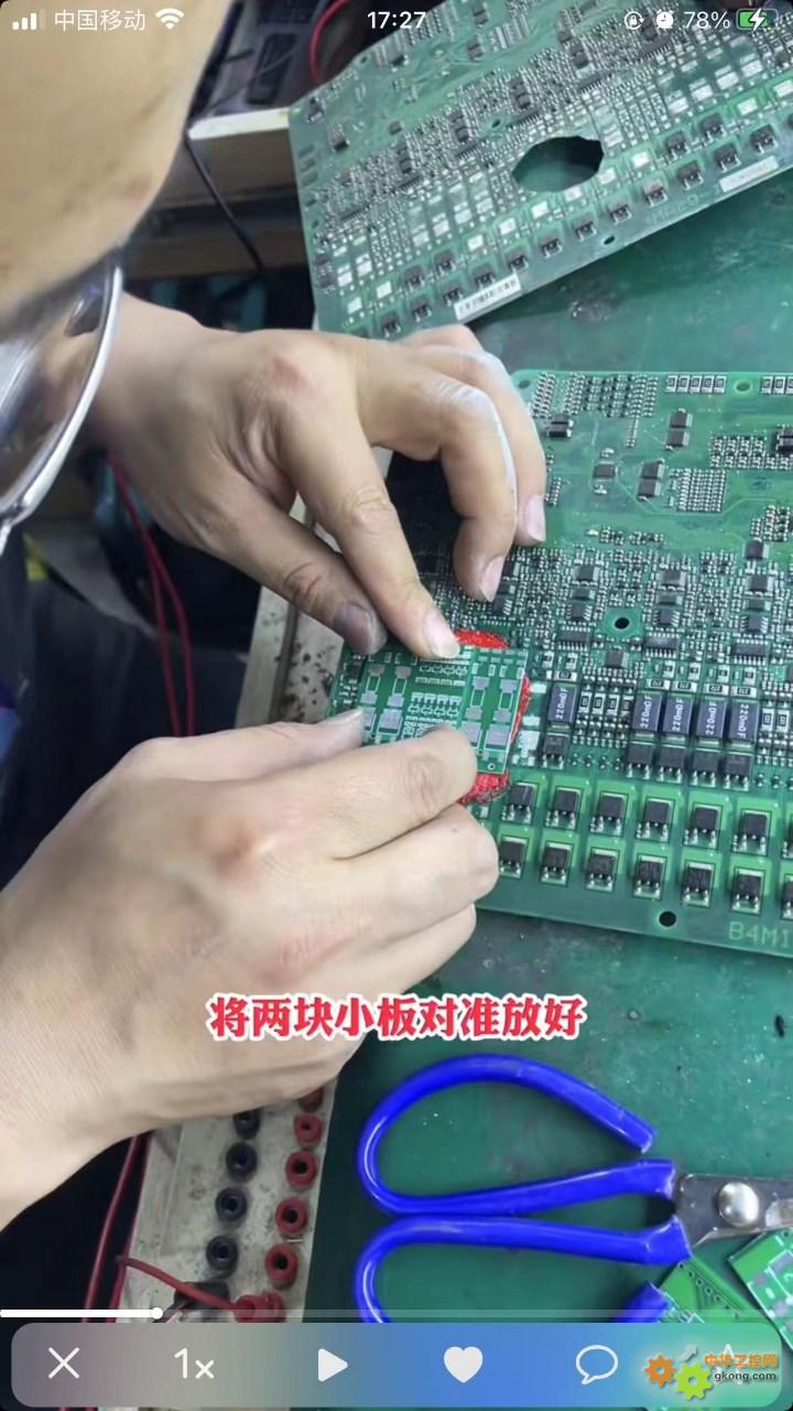

发表于:2022/5/11 12:10:24

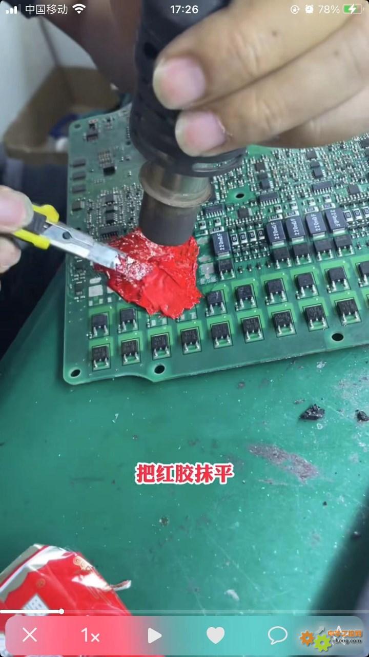

回复 #3楼 dingood
自己打板,常见的维修方法。

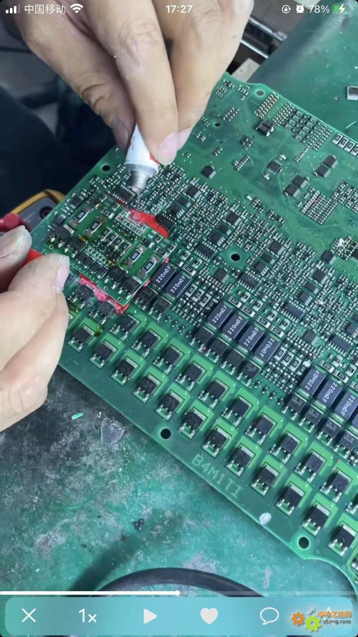

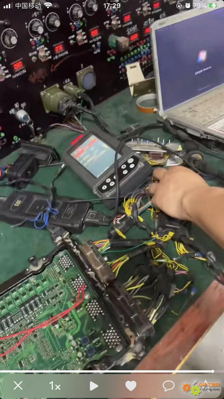

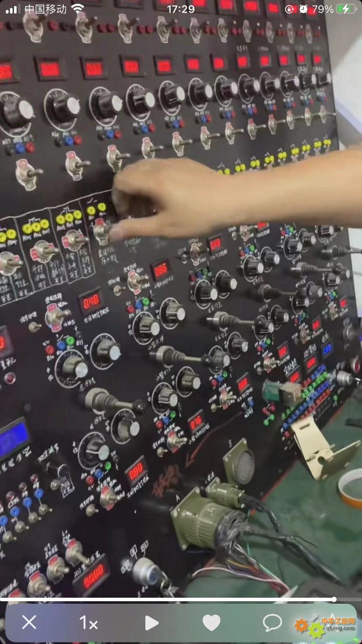

回复 #2楼 goldage
这种板子价格如果从售后拿要数万元,维修收给数千上万都可能。维修不难,难的是要搭测试的电路平台,特别费事,如果不是专业维修根本做不到。

发表于:2022/5/11 12:19:29

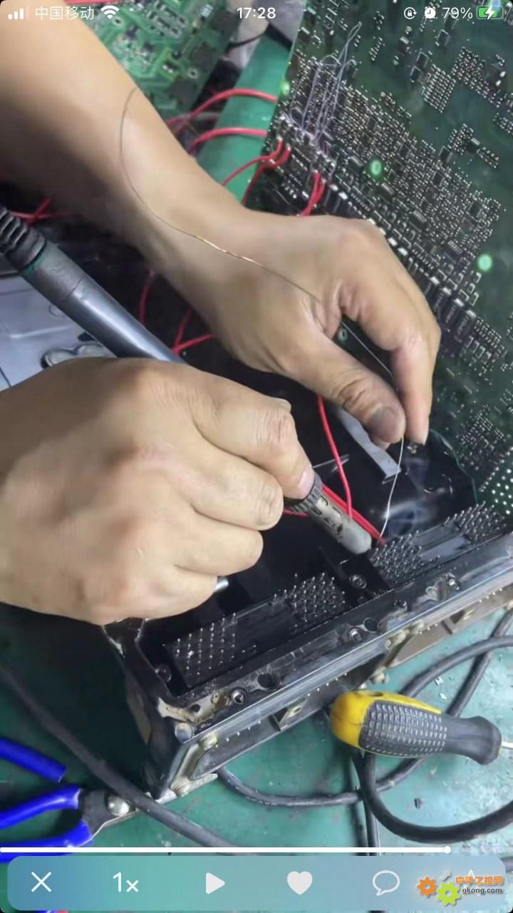

多层板的话就麻烦了;

发表于:2022/5/11 12:26:04
佩服佩服啊 飞线飞的头痛啊
