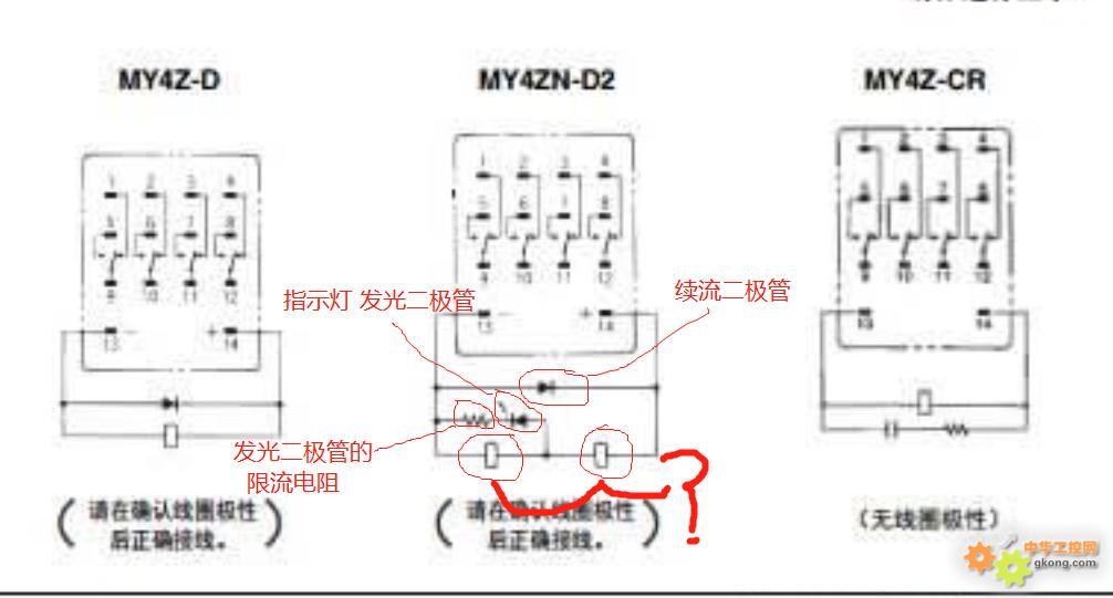

不是双线圈,这是里面内置了了一个二极管而已!
图上来看是有两个线圈的。

其几天接了几个中继。品牌不同。一样接法。正负极不一样,有的是13,有的是14.
你要使用楼主这样的继电器敢正负不分那就不是一班的牛

从使用角度,就是13-14一个线圈,何时内部这样处理没注意,目的可能是与使用器件有关,led小了.电阻体积小了

接反应该不会坏plc

是的那要烟花了,我一般接之前看一下印刷的原理图,大牌子的正负极,触电标注很清楚。杂牌就不说了

第一次听说,中继线圈接反,烧掉点位的!

中间继电器线圈并联二极管还是第一次听说,其实线圈并联二极管,初衷是用来保护PLC触点的。只要接线正确PLC触点断开时,可以消除中间继电器线圈产生自感火花。
