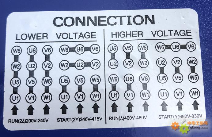

6组绕组,12个接线头,分别可以接成单三角形、单星形、双三角形、双星形

改变线圈接法实现的

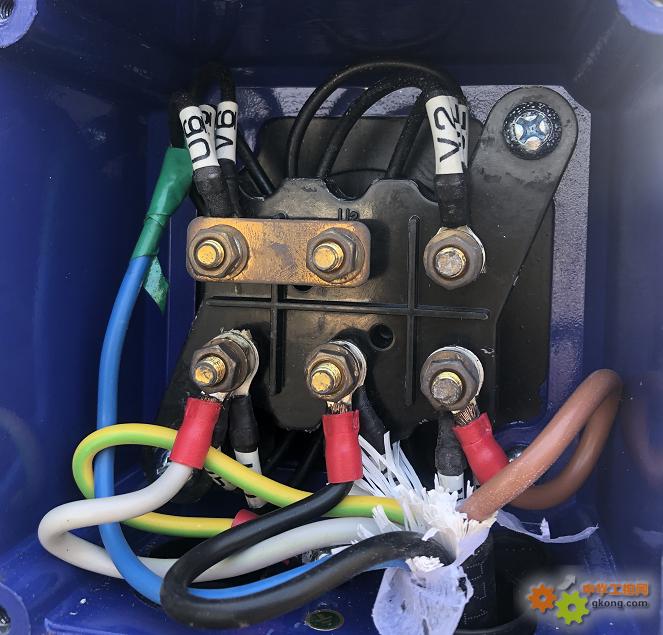

新电机不错,线号都全。如果修理过的电机可能头就大了

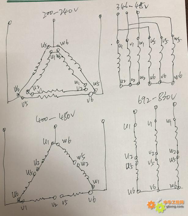

加工一下

这个电机如果烧了,估计敢修的没几个

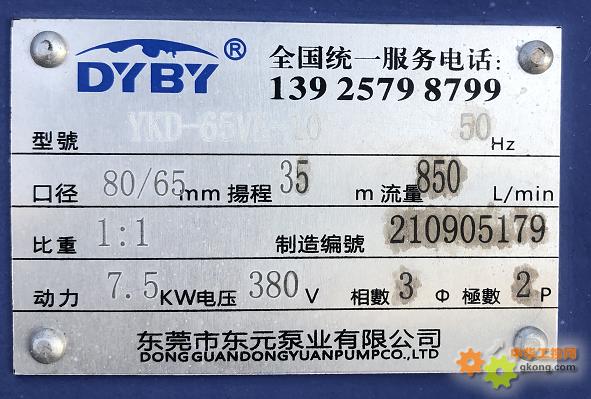

这个就是我们公司配套设备上的,感觉还不错

如果烧了维修最简单,这个时候电压已经确定了,直接三条线出来就可以了。
