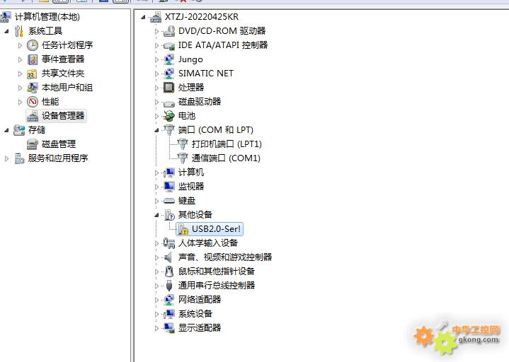

以下是引用cjtdz在2022/5/4 23:02:18的发言:
欧姆龙CP1E PLC与电脑连不上机,是怎么回事?怎么解决?
在设备管理器中查看通用串行总线控制器中是否有显示,如果没有任何显示:
a.PLC需要上电
b.更换USB通信电缆
c.PLC上电且电缆替换也是不行,更换电脑USB口,如果现象相同,PLC的USB硬件接口有故障,更换PLC。
在设备管理器中出现感叹号或者是显示未知设备:
a.请安装USB的驱动程序,如原先已经是安装过驱动,请先卸载重新安装。
b.安装好驱动,依旧显示感叹号或者是未知设备,请更换电脑的USB口重新安装驱动
CX-Programmer软件新建工程,网络类型选择USB。

回复 #1楼 guanyumou
这个软件的USB驱动软件如何获得?设备管理器显示黄色惊叹号

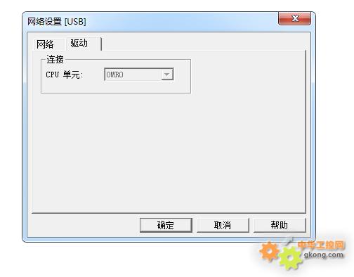

这个是灰色,是不是没驱动?

2013国庆活动
发表于:2022/5/5 9:23:57
看你最后信息,属于驱动没安装好
在安装软件的文件夹里找驱动

回复 #6楼 知道一点
手工找到驱动,装好了
